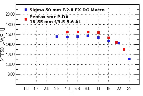

Poniższy wykres przedstawia wartości MTF50 liczone dla zadanej przysłony obiektywu przy czułości 100 ISO. Pomiary dokonywane były na plikach JPEG, których wyostrzenie w aparacie ustawione było na neutralnym poziomie, a w programie Imatest wartość wyostrzenia ustawiona została na R=2. Jak już wielokrotnie wspominaliśmy, zależność prezentowana w tym podrozdziale służyć może porównaniu osiągów korpusu z obiektywem kitowym smc Pentax DA 18-55 mm f/3.5-5.6 AL lub dobrej jakości stałoogniskowym: Sigma 50 mm f/2.8 EX DG Macro z zaawansowanymi aparatami kompaktowymi, czy innymi lustrzankami, które pracować będą tylko z dodawanym do zestawu obiektywem.

Podobnie jak miało to miejsce w przypadku GX-10, K10D również silnie nie wyostrza plików przy neutralnych ustawieniach. Można oczywiście stosować wyostrzenie większe, ustawiając na przykład maksymalną wartość +3, albo bardziej dokładnie zająć się zdjęciem na komputerze. Powszechne opinie o jakoby niezbyt ostrych i rozmytych zdjęciach wykonanych K10D są mylne i nie prawdziwe. Co więcej, brak nadmiernie ostrych JPEG-ów jest cechą bardziej profesjonalnych aparatów. Porównanie rozdzielczości obiektywu kitowego do stałoogniskowej Sigmy pokazuje świetną rozdzielczość jaką może osiągnąć tani obiektyw Pentaxa. Ponieważ tutaj wartość MTF50 liczona była na wyostrzonych plikach JPEG, nie można na podstawie tego wykresu porównywać dokładnej rozdzielczości obu obiektywów i wyciągać wniosku, że "kit" Pentaxa jest lepszy od stałoogniskowej Sigmy. Czy tak jest w istocie, przekonać się możemy analizując dopiero pliki RAW, co zostanie uczynione niezależnie w teście Pentaxa 18-55 mm.
