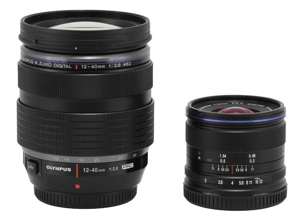

Na poniższym zdjęciu Venus Optics LAOWA 7.5 mm f/2 MFT stoi obok przeznaczonego na to samo mocowanie Olymusa M.Zuiko 12–40 mm f/2.8. Różnica gabarytów jest ogromna.

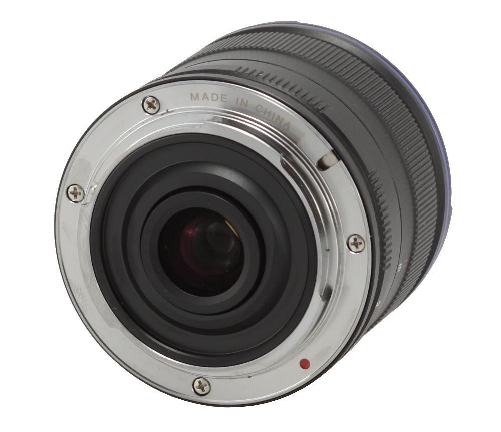

Testowany obiektyw rozpoczyna się metalowym bagnetem, który jest pozbawiony styków, a na jego także metalowym otoczeniu znajdziemy napis „MADE IN CHINA”. Tylna soczewka ma średnicę niespełna 14 mm i jest otoczona ciemnym i dobrze zmatowionym materiałem. Jest ona ruchoma – dla ostrości ustawionej na nieskończoność jej rant wystaje powyżej otaczającej obudowy, natomiast po przejściu do minimalnej odległości ustawiania ostrości chowa się 2–3 mm głębiej.

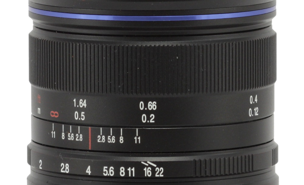

Właściwy korpus obiektywu, który jest wykonany z metalu, rozpoczyna się wąskim pierścieniem do zmiany przysłony. Słowo „wąski” może mieć tutaj wydźwięk negatywny, ale w zasadzie nie powinno to być tak odbierane. Przy tych rozmiarach obiektywu wszystko na nim jest w zasadzie małe i wąskie. Pierścień ten ma po bokach karbowanie, a na środku naniesione znaczniki dla przysłon od f/2.0 do f/22. Przysłonę można zmieniać płynnie, ustawiając ją na dowolną wartość, ale dla całkowitych wartości pierścień zauważalnie wskakuje na określoną pozycję.
Venus Optics LAOWA 7.5 mm f/2 MFT - Budowa i jakość wykonania
Kolejnym elementem jest nieruchomy fragment obudowy, na którym naniesiono skalę głębi ostrości wraz ze znacznikami dla przysłon f/2.8, f/5.6, f/8.0 i f/11.0.
Największą część korpusu obiektywu stanowi pierścień do ustawiania ostrości, który ma szerokość 19 mm. Jego większą część zajmuje drobne karbowanie, pod którym umieszczono skalę odległości wyrażoną w metrach oraz w stopach. Pierścień pracuje równo i z należytym oporem. Przejście całego zakresu wymaga obrotu nim o kąt około 110 stopni. Jak na obiektyw manualny wartość ta może wydawać się niezbyt duża, ale przy głębi ostrości, jaką daje nam Laowa 2/7.5, w zupełności wystarcza do precyzyjnych ustawień.

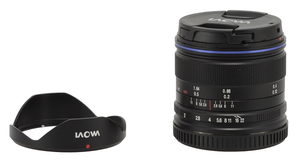

Końcówka obiektywu to nieruchomy pierścień ozdobiony niebieskim paskiem, wyposażony w bagnet do mocowania dołączonej w zestawie, metalowej osłony przeciwsłonecznej. Przednia soczewka jest zauważalnie wypukła i ma średnicę 23 mm. Otaczają ją napisy z logiem producenta, numerem seryjnym oraz nazwą i parametrami obiektywu. Obiektyw wyposażono w nierotujące mocowanie filtrów o średnicy 46 mm.

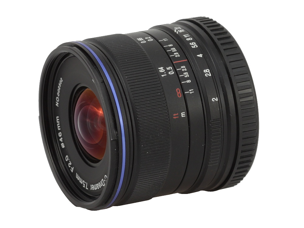

Jeśli chodzi o konstrukcję optyczną, mamy tutaj 13 soczewek ułożonych w 9 grupach. Wśród nich znajdziemy trzy elementy ze szkła niskodyspersyjnego ED i dwa asferyczne. Wewnątrz mamy jeszcze przysłonę o siedmiu listkach, którą możemy domknąć maksymalnie do wartości f/22.
