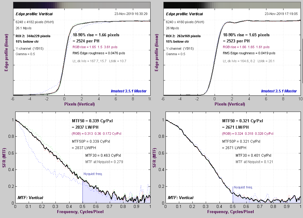

Rozdzielczość matrycy

Zauważyć można, że w kategorii rozdzielczości wygrywa Lumiks G9 – jednakże jako, że wykorzystuje on sensor Mikro 4/3, jego liniowa gęstość pikseli na 20-megapikselowym sensorze jest najwyższa w stawce. X-Pro3 wygrywa zarówno z D500, jak i mocniej upakowanym Canonem 90D. Względem X-Pro2, widzimy dość wyraźne zwiększenie wyniku MTF, które na przysłonie f/4 wynosi przeszło 10 lpmm.

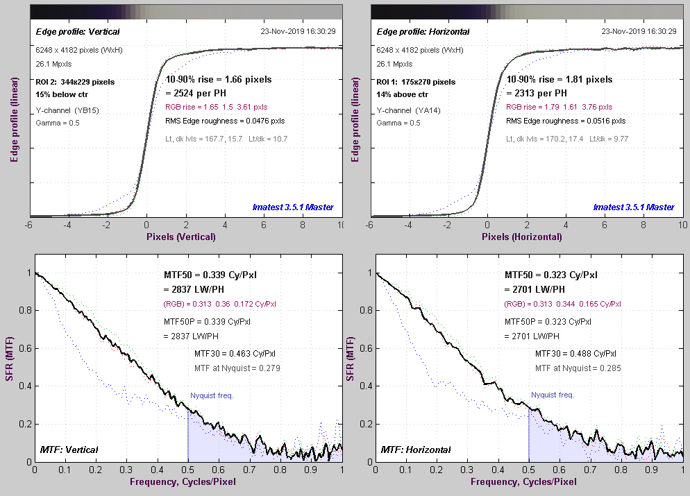

Matryce typu X-Trans posiadają układ senseli mający zapobiegać powstawaniu efektu mory. Z tego powodu nie ma potrzeby stosowania rozmywającego obraz filtra dolnoprzepustowego. Zerknijmy na przebiegi funkcji MTF aby potwierdzić jego rzeczywisty brak.

Wartości odpowiedzi funkcji MTF w częstości Nyquista wynoszą 27.9% oraz 28.5% – są to zatem wartości typowe dla sensora bez filtra AA. Należy jeszcze dodać, że Fujifilm X-Pro3 nie wyostrza plików RAW.

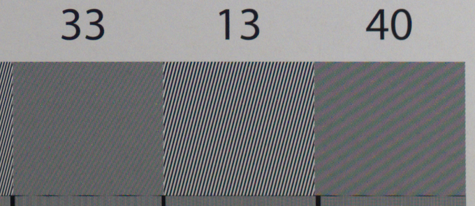

Mimo że zastosowany w X-Pro3 układ senseli to X-Trans, na naszej tablicy pomiarowej efekt mory zauważymy bez trudu. Warto jednak pamiętać, że układ i zagęszczenie linii, jakie tu występuje, nieczęsto spotkamy w rzeczywistych warunkach.
