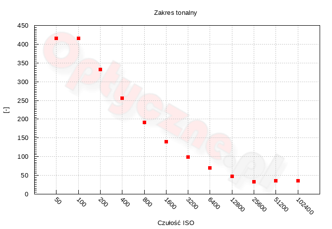

Zakres tonalny
Zakres tonalny, będący miarą liczby rozróżnianych przejść tonalnych pomiędzy skrajnymi wartościami czerni i bieli, mówi nam, jak bardzo szum redukuje jakość zdjęcia, powodując posteryzację.
Zakres tonalny wyznaczyliśmy w oparciu o serię zdjęć tablicy Kodak Q-14. Pomiarów dokonaliśmy na surowych plikach przekonwertowanych uprzednio do 48-bitowych TIFF-ów bez demozaikowania. Prezentujemy wykresy odpowiednio dla RAW-ów 14- oraz 16-bitowych.
Fujifilm GFX 100 - Zakres i dynamika tonalna
W przypadku RAW-ów 14-bitowych najwyższą jakość obrazu otrzymamy dla czterech najniższych czułości, dla których aparat zarejestruje ponad 200 przejść tonalnych. Dla ISO 100 liczba tonów wynosi 423, co daje 8.7-bitowy zapis danych, a zatem identyczny jak w S1R. Wartość ta zapewni bardzo dobre przejścia tonalne, bez widocznej posteryzacji. W Nikonie Z7 i Sony A7R III zanotowaliśmy nieco wyższe rezultaty – 9 bitów. Po przejściu na 16-bitowe RAW-y osiągi stoją na bardzo zbliżonym poziomie, jak przy zapisie 14-bit.

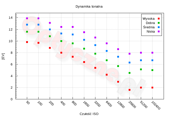

Dynamika tonalna
Dynamikę tonalną wyznaczyliśmy w oparciu o serię zdjęć tablicy Kodak Q-14. Pomiary wykonaliśmy na surowych plikach przekonwertowanych uprzednio do 48-bitowych TIFF-ów bez demozaikowania. Na wykresie przedstawiamy wartości zakresu tonalnego dla wysokiej, dobrej, średniej i niskiej jakości obrazu. Odpowiada to stosunkom sygnału do szumu na poziomie 10, 4, 2 i 1. Prezentujemy wykresy odpowiednio dla RAW-ów 14- oraz 16-bitowych.
Dla 14-bitowych RAW-ów i najlepszej jakości obrazu przy ISO 100 (najniższej natywnej czułości) testowany aparat osiągnął bardzo dobry wynik 9.7 EV. Co ciekawe, pełnoklatkowi konkurenci wypadli lepiej – Nikon Z7 uzyskał 10.1 EV (dla ISO 64), a Sony A7R III – 9.9 EV. Tylko w Panasoniku S1R zanotowaliśmy nieco niższy rezultat – 9.5 EV.
Biorąc pod uwagę kryterium niskiej jakości obrazu, dla bazowej czułości mamy do dyspozycji dynamikę na poziomie 13.9 EV, co oznacza, że minimalnie brakuje, by wykorzystywany był cały zakres pracy przetwornika ADC. Niefizyczne zachowanie powyżej ISO 25600 to znów pokłosie zastosowania jednej realnej czułości dla zakresu nastaw 25600–102400. Z kolei przy ISO 400–800 zauważymy charakterystyczne załamanie dla jakości niskiej i średniej, które potwierdza, że matryca w GFX 100 charakteryzuje się różnym wzmocnieniem dla różnych czułości ISO. Dzięki temu do dyspozycji mamy większą dynamikę dla niższych czułości ISO.
Gdy przejdziemy na RAW-y 16-bitowe, zysk wydaje się niewielki. Dla SNR=10 (wysoka jakość) różnica na ich korzyść nie przekracza 0.1 EV. Tę zauważymy najłatwiej dla SNR=1 i ISO 50, bowiem jest ona równa 0.6 EV – formalny wynik dla tej czułości to 14.5 EV. Pozostaje jednak faktem, że do pełnego zakresu sporo brakuje.

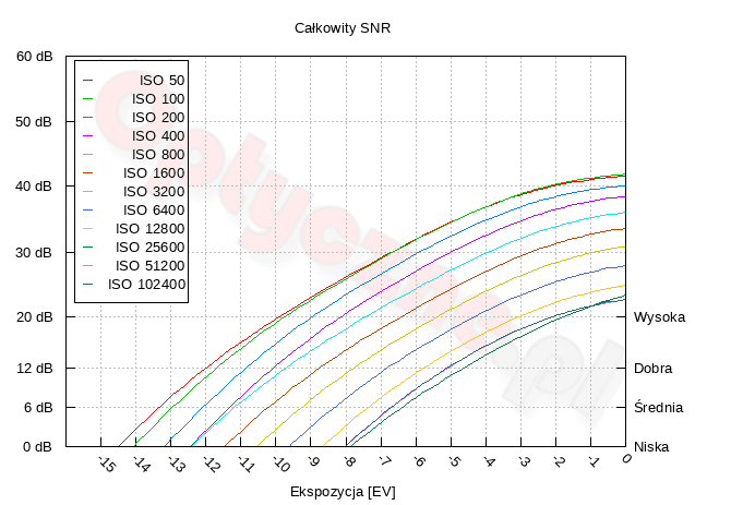

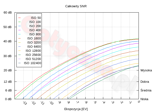

Poniżej przedstawiamy pełne wykresy SNR (odpowiednio dla RAW-ów 14- oraz 16-bitowych) wygenerowane na podstawie wykonanych pomiarów dla wszystkich czułości aparatu.
Wartość 0 na osi OX oznacza maksymalną wartość, którą aparat może zapisać w pliku RAW. Na prawej osi OY oznaczyliśmy miejsca dla kryteriów SNR=10 (wysoka), 4 (dobra), 2 (średnia) i 1 (niska). Przy pomocy tego wykresu każdy może oszacować dostępną dynamikę dla wybranej przez siebie minimalnej użytecznej jakości obrazu. Wystarczy poprowadzić poziomą linię wzdłuż wybranego kryterium i odczytać wartość na osi OX, dla której linia ta przecina się z wykresem dla odpowiedniej czułości. Gdy np. uznamy za kryterium minimalnej użytecznej jakości 12 dB, widzimy, że dla ISO 1600 dynamika przekracza 8.5 EV, zarówno dla RAW-ów 14-, jak i 16-bitowych.
