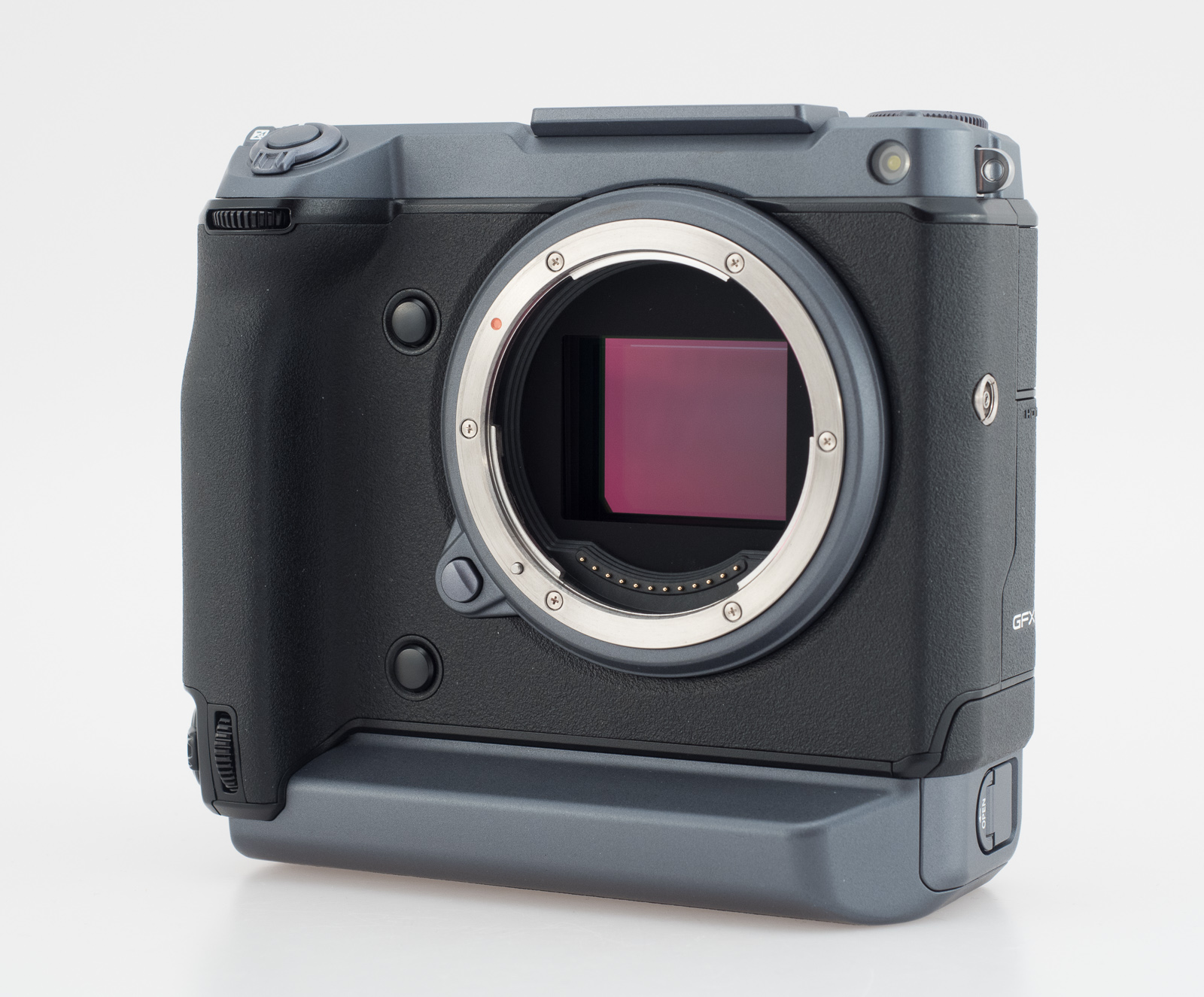

Budowa, jakość wykonania i funkcjonalność
Korpus GFX-a 100 przypomina swoim wyglądem i wielkością lustrzanki reporterskie pokroju Canona 1D X Mark II/III, czy Nikona D5/D6. Został wykonany z wytrzymałego stopu magnezu i starannie spasowany – do jakości wykonania nie mamy najmniejszych zastrzeżeń. Całość została uszczelniona, co obejmuje również użytkowanie na mrozie (formalnie do −10°C).
3.2-calowy ekran LCD ma możliwość odchylania w górę i w dół. Dodatkowy przegub pozwala na niezależne odchylanie go w prawo (do ok. 60 stopni). Do jakości wyświetlanego obrazu nie można mieć zastrzeżeń. Mamy dość bogate opcje wyświetlania rozmaitych elementów, widocznych podczas fotografowania (m.in. cyfrowa poziomica, histogram RGBY, wskaźnik odległości AF i MF, dane ekspozycji, tryb ostrości i pomiaru światła, wskaźnik naładowania akumulatora, siatki kadrowania). Na uwagę zasługuje szeroka funkcjonalność dotykowego ekranu, pozwala on bowiem na wskazanie ramki AF, przeglądanie i powiększanie zdjęć, obsługę menu podręcznego Q oraz czterech gestów (przeciągania palcem). W GFX-ie 100 zastosowano także dwa mniejsze ekrany monochromatyczne – na górnej ściance (1.8 cala) oraz na dole tylnego panelu (2.05 cala). Dają one sporą swobodę w wyborze prezentowanych informacji (łącznie z histogramem na żywo).
W zestawie z aparatem dostajemy celownik typu OLED charakteryzujący się rozdzielczością 5.76 miliona punktów oraz powiększeniem obrazu wynoszącym 0.86x (dla formatu 35 mm). Rozmiar wyświetlanego obrazu może się podobać, podobnie jak rozdzielczość, odrobinę gorzej jest z płynnością.
