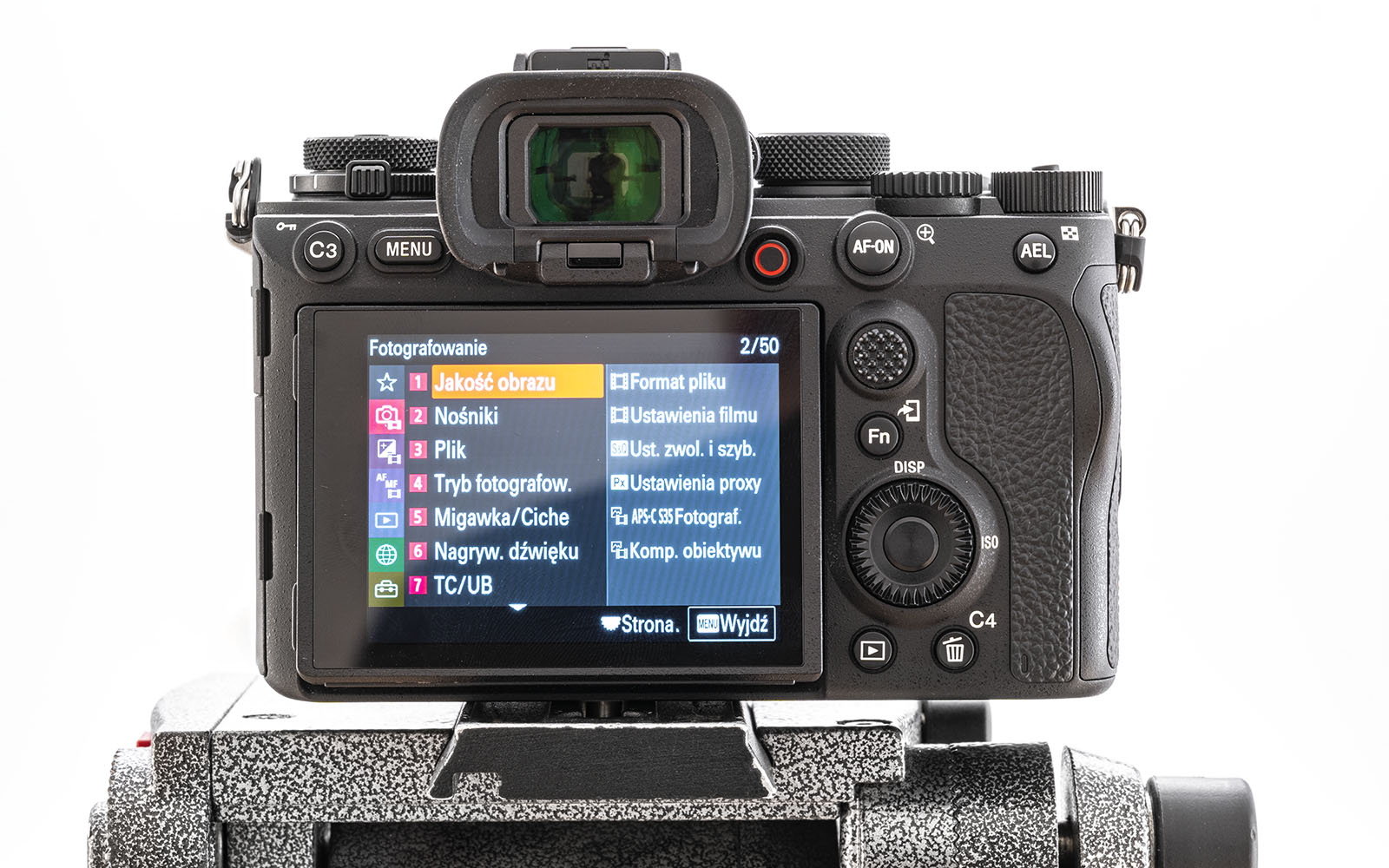

Także pod względem sterowania należy A1 ocenić pozytywnie – przycisków i pokręteł jest absolutnie wystarczająco dużo, a do tego oferują obszerny zakres programowalności, co po odpowiednim skonfigurowaniu pozwala na szybką zmianę nastaw w czasie pracy. Jedyne niewielkie zastrzeżenie można mieć do położenia przycisku MENU – po pierwsze, jest poza zasięgiem zwykle obsługującej przyciski prawej ręki, a po drugie jest trochę za blisko wizjera, przez co zdarzało nam się zamiast niego wcisnąć znajdujący się obok C3. Nie jest to jednak duży problem – po prawidłowym skonfigurowaniu menu podręcznego, do tego głównego praktycznie nie trzeba było sięgać.
A skoro już jesteśmy przy menu – na pokładzie testowanego aparatu znalazło się to samo nowe menu co w A7S III i – podobnie jak w jego przypadku – jest ono w naszym odczuciu krokiem milowym względem starego, które zresztą wielokrotnie krytykowaliśmy. W nowym układzie wszystko jest rozsądnie i czytelnie pogrupowane, a znalezienie potrzebnej nastawy zajmuje dosłownie chwilę. Chyba, że akurat szukamy ustawień redukcji szumu w trybie filmowym, ale o tym będzie nieco dalej.

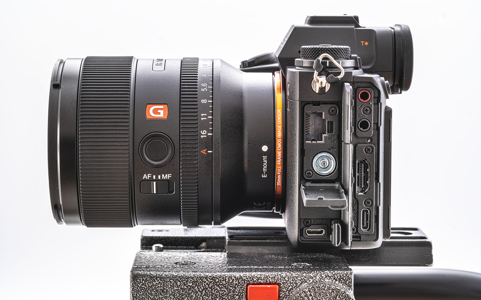

Jeśli chodzi o złącza, do dyspozycji mamy komplet tego, co może być przy filmowaniu potrzebne, czyli:
- wejście mikrofonu (mini jack 3.5 mm),
- wyjście słuchawkowe (mini jack 3.5 mm),
- wyjście HDMI (pełnowymiarowe, typu A),
- złącze USB 3.2 (typu C).

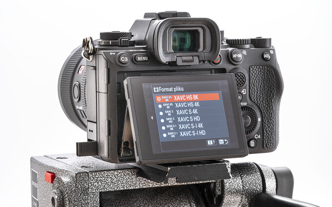

Ekran ma nieco mniej spektakularne, choć nadal absolutnie przyzwoite parametry. Jest to 3-calowy dotykowy wyświetlacz TFT LCD o rozdzielczości 1.440.000 punktów (ok. 848×566 px). Niestety ktoś w Sony uznał, że rozkładany ekran może być instalowany jedynie w stricte „filmowych” korpusach, a fotografom wystarczy, jeśli da się go odchylić w górę lub w dół. Fotografowie, którzy kiedykolwiek wykonywali pionowe zdjęcia z poziomu ziemi lub znad głowy ewidentnie są zbyt małą mniejszością, by ich zdanie w tej kwestii się liczyło. Trudno nam zrozumieć upór trwania przy zastosowanym w A1 rozwiązaniu.
Ekran w testowanym aparacie jest w pełni dotykowy. Z jego pomocą nie tylko wybierzemy punkt autofokusa, ale też zmienimy dowolną nastawę w menu. Sam mechanizm dotykowy jest precyzyjny i responsywny, do jego pracy nie mamy zastrzeżeń.
Jeśli chodzi o narzędzia wspomagające pracę operatora, to na pokładzie znajdziemy focus peaking, możliwość powiększenia wybranego wycinka kadru, programowalną zebrę czy możliwość wyświetlenia histogramu. Taki zestaw wystarcza do większości zastosowań, choć w tak zaawansowanym korpusie przydałby się jeszcze na przykład waveform, czyli „monitor przebiegu fali”.
