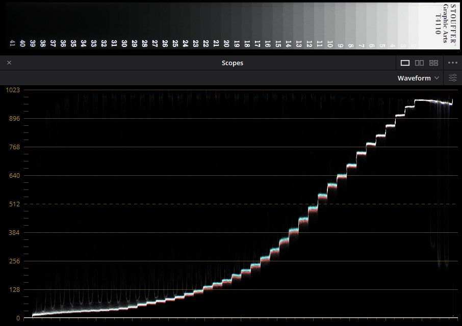

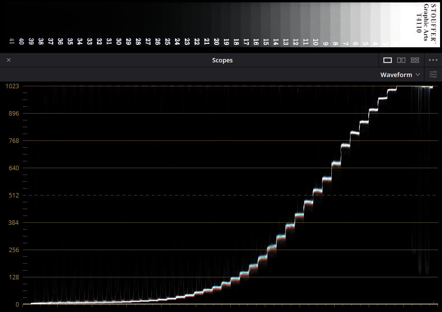

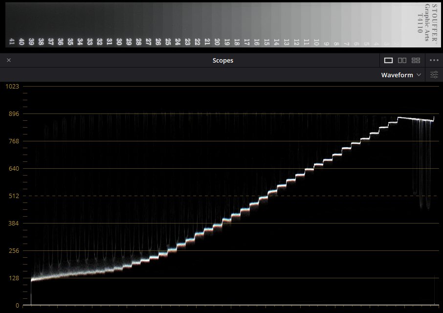

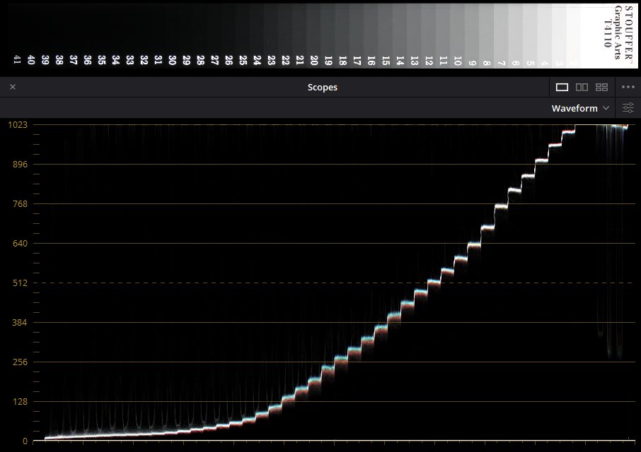

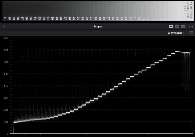

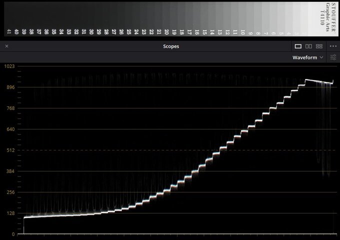

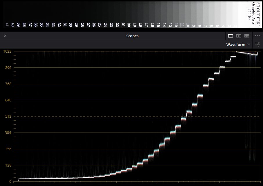

By jednak nie ograniczać się przy teście dynamiki do tego rodzaju organoleptycznych obserwacji, postanowiliśmy, z okazji nowego roku, spróbować uzyskać także liczbowe wyniki zakresu tonalnego, jaki oferują poszczególne profile obrazu. By tego dokonać, nagraliśmy tablicę Stouffer T4110 na poszczególnych profilach obrazu i kombinacjach nastaw. Następnie stopklatki z tak nagranych ujęć zostały przeanalizowane z użyciem programu Imatest, co pozwoliło uzyskać liczbowe wartości. Ponieważ Imatest nie zawsze generuje wyniki dla wszystkich możliwych stosunków sygnału do szumu, przedstawiamy wartość dla najostrzejszego kryterium (stosunek sygnału do szumu 10:1 opisany jako „WYSOKA JAKOŚĆ”) oraz dla najniższego (wartość „Total” podawana przez Imatest, zazwyczaj nieco przekraczająca tę dla stosunku sygnału do szumu 1:1, w tabeli wartość ta została podpisana „NAJNIŻSZA JAKOŚĆ”).
Oprócz tego, w prezentującej te wyniki poniższej tabeli, załączamy także wykresy waveform monitor z programu DaVinci Resolve, prezentujące, jakie wartości przyjmują poszczególne pola tablicy zależnie od użytego profilu obrazu. Tablica była nagrywana tak, by prześwietlić pierwsze jedno lub dwa pola.
Nieco zaskakuje, że najlepszy wynik uzyskał profil Hybrid Log Gamma i to mimo, że „na oko” charakteryzuje się on dosyć wysokim kontrastem. Drugim zaskoczeniem jest dość niski wynik polecanego przez wielu zawodowych filmowców S-Cinetone.
Pomijając te zaskoczenia, należy jednak zauważyć, że uzyskane wyniki prezentują się dobrze. Dla najniższego kryterium jakości zbliżamy się do granicy 14 EV, jaką wyznacza 14-bitowy przetwornik analogowo-cyfrowy zastosowany w testowanym aparacie. Z kolei dla kryterium wysokiej jakości obrazu, większość profili oferuje ponad 8 EV, co powinno zagwarantować gładkie przejścia tonalne. Oczywiście o ile tylko nie „zje” ich zbyt mocna kompresja.
