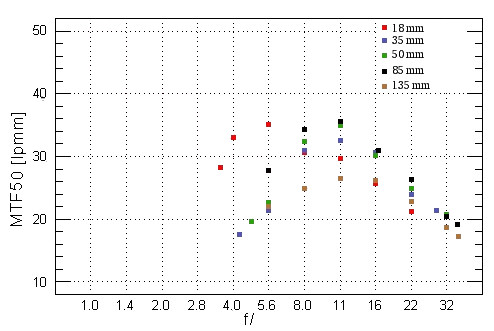

Na początku chcielibyśmy zaznaczyć, że wszystkie działania testowe odnośnie Nikkora 18-135 mm, wykonywane na naszych tablicach, odbywały się przy wykorzystaniu lustrzanki Nikon D200, przy włączonej opcji wstępnego podnoszenia lustra i przy użyciu wężyka spustowego oraz przy pracy na plikach RAW.
Przebieg wartości funkcji MTF50 mierzonych w centrum kadru, w zależności od użytej przysłony, dla ogniskowych 18, 35, 50, 85 i 135 milimetrów przedstawia poniższy rysunek.
Nikon Nikkor AF-S DX 18-135 mm f/3.5-5.6G ED-IF - Rozdzielczość obrazu
Złe wrażenie jakie pozostawiła na nas obudowa pryska natychmiast. W zakresie ogniskowych 18-85 mm, testowany Nikkor spisuje się świetnie. Pomimo większego zakresu ogniskowych, jest on nawet nieznacznie lepszy od swojego poprzednika o parametrach 18-70 mm! Lekki kryzys obserwujemy dopiero dla ogniskowej 135 mm, ale i tam zachowanie jest bardzo dobre. Porównanie najlepszej i najgorszej ogniskowej, w przypadku pracy na plikach JPG, prezentuje poniższy rysunek.

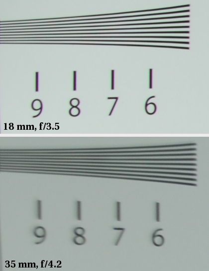

Czyżby więc firmie Nikon udało się znaleźć owego Graala? Niestety nie, a świadczy o tym zachowanie na brzegu kadru przedstawione poniżej.
O ile jeszcze dla 18 mm sytuacja wygląda całkiem przyzwoicie, to zakres 35-50 mm, szczególnie w okolicach maksymalnego otworu względnego, pozostawia wiele do życzenia. Widać to bardzo wyraźnie na zaprezentowanych poniżej wycinkach tablicy testowej z rogu kadru. Lekka poprawa następuje dla ogniskowej 85 mm, gdzie znów możemy mówić o poziomie na granicy przyzwoitego i dobrego, by znów spaść do niezadowalającego dla maksymalnej ogniskowej.
