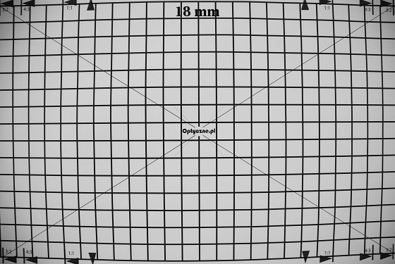

Dla chętnych do zakupu Nikkora 18-135 mm znów nie mamy dobrych wieści. Na 18 mm nowy model nie różni się praktycznie niczym od poprzednika. Zmierzona przez nas wartość dystorsji beczkowej wyniosła -4.6%.

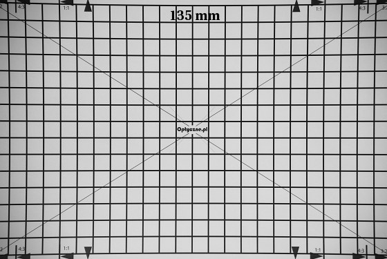

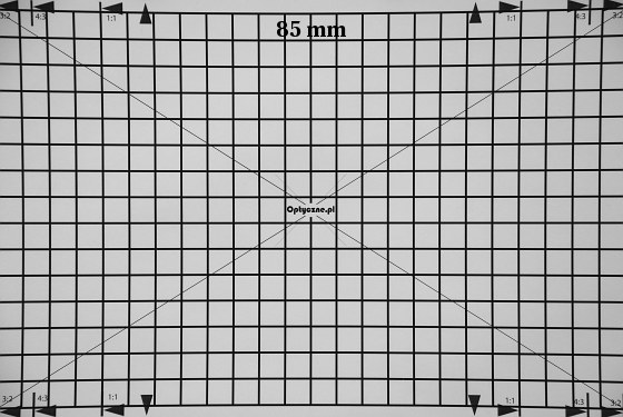

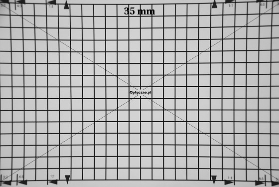

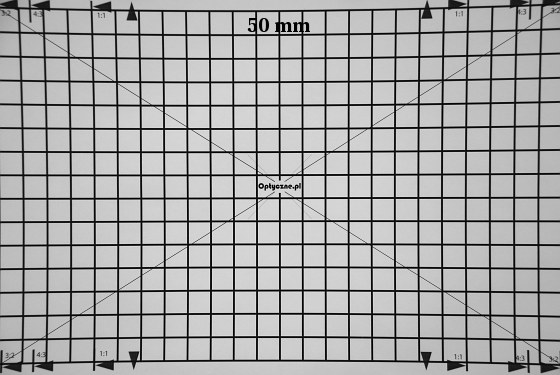

Przy zmianie ogniskowej na większą zniekształcenia błyskawicznie przechodzą na poduszkowe i dla 35 mm ich poziom wynosi aż 2.4%. Niestety wcale nie chce spadać lecz cały czas utrzymuje się na podobnym poziomie. Dla 50 mm wynosi 2.6%, dla 85 mm 2.2% i dla 135 mm wciąż 2.0%.
Nie jest to może poziom bardzo duży, ale nie będziemy mieli problemów z jego odnotowaniem. Widać to doskonale na poniższych zdjęciach.
