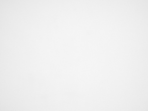

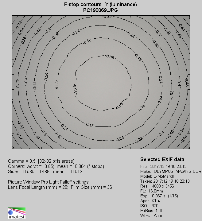

Spójrzmy na poniższe miniaturki, żeby ocenić, jak wygląda winietowanie testowanego obiektywu na plikach JPEG uzyskanych przy pomocy Olympusa OM-D E-M5 Mark II.
Olympus E-M5 II, f/1.4 Olympus E-M5 II, f/2.0
Sigma C 16 mm f/1.4 DC DN - Winietowanie Sigma C 16 mm f/1.4 DC DN - Winietowanie
W tym przypadku zachowanie jest bardzo dobre. Szanse na dojrzenie tej wady mamy tylko dla maksymalnego otworu względnego, gdzie wynosi ona 24% (−0.80 EV). Na f/2.0 winietowanie znika praktycznie całkowicie, bo sięga tylko 7% (−0.21 EV).
Wyniki na plikach RAW, na skutek korygowania dystorsji i przycinania plików po przejściu do JPEG-ów, są trochę większe. Różnica nie przekracza jednak 2%, co oznacza, że także na RAW-ach winietowanie jest korygowane bardzo dobrze.

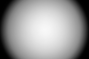

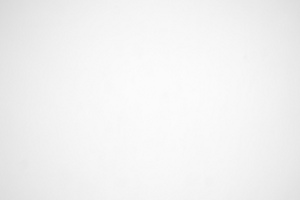

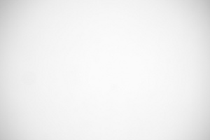

Większe wyzwanie optyce Sigmy sprawi oczywiście matryca APS-C. Wyniki, jakie uzyskaliśmy na Sony A7R II w trybie APS-C są zaprezentowane poniżej.
Sony A7R II, APS-C, f/1.4 Sony A7R II, APS-C, f/2.0
Sony A7R II, APS-C, f/2.8 Sony A7R II, APS-C, f/4.0
W przypadku tego typu detektora nie ma różnic w pomiarach pomiędzy plikami RAW i JPEG. Na maksymalnym otworze względnym spadek jasności w rogach kadru sięga 43% (−1.62 EV). To spory wynik, ale biorąc pod uwagę parametry obiektywu wcale nie taki zły. Przykładowo, większy gabarytowo i droższy Fujinon 1.4/16 osiągał tutaj rezultat 49%. Przymknięcie przysłony do f/2.0 pozwala zmniejszyć winietowanie do 22% (−0.73 EV). Na f/2.8 sięga ono już ledwie zauważalnego poziomu 12% (−0.36 EV). Dalsze przymykanie nie ma już mierzalnego wpływu na tę wadę.
