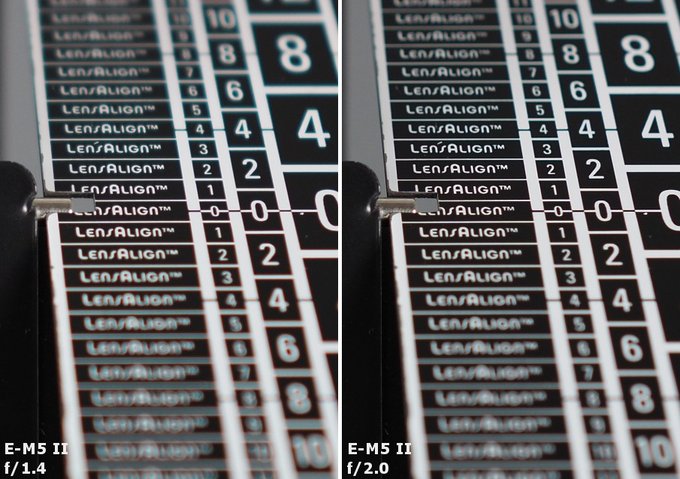

Niestety, za korygowanie podłużnej aberracji chromatycznej nie możemy Sigmy chwalić. W przypadku obu aparatów użytych w teście wada ta jest widoczna i możemy ją wciąż dojrzeć nawet, gdy przymkniemy przysłonę do f/2.0.
Sigma C 16 mm f/1.4 DC DN - Aberracja chromatyczna i sferyczna
