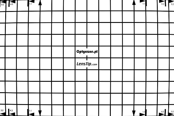

6. Dystorsja
Na mniejszej matrycy APS-C/DX dystorsję będzie nam trudno zauważyć, bo mamy tutaj do czynienia z niewielką beczką o wartości −0.97%. To bardzo dobra wiadomość, jeśli weźmiemy pod uwagę fakt, że na tego typu detektorach testowany obiektyw osiąga kąty widzenia od 102.1 stopnia (wersja na Canona) do 104.4 stopnia (wersja na Nikona i Pentaksa), a więc może być uznany za instrument w pełni ultraszerokokątny.
Na pełnej klatce dystorsja wyraźnie rośnie i sięga −4.21%. To spory wynik, ale na pocieszenie mamy dwie rzeczy. Po pierwsze, dystorsja nie pokazuje elementów zniekształceń falistych. Po drugie, Canon EF 11–24 mm na 11 mm prezentował dystorsję na poziomie −7%, a to wyraźnie pokazuje, z jakim problemem muszą mierzyć się tutaj konstruktorzy optyki.
Canon 50D, 11 mm
Irix 11 mm f/4 Firefly - Dystorsja
Canon 5D MkIII, 11 mm
