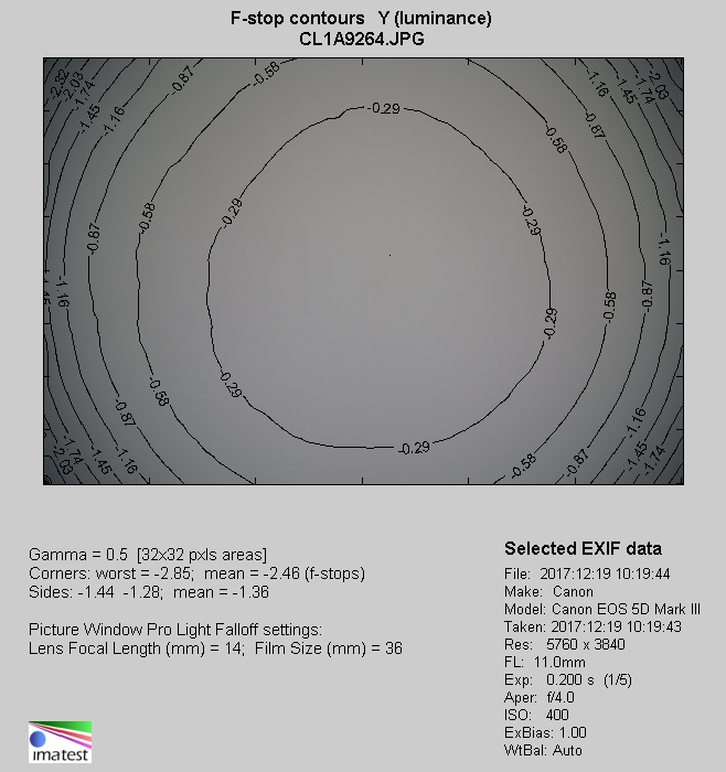

W tym przypadku winietowanie znacznie łatwiej zaobserwować, bo jest ono po prostu duże. Na maksymalnym otworze względnym sięga ono 57% (−2.46 EV), by spaść do 43% (−1.63 EV) po przymknięciu przysłony do wartości f/5.6. Wadę tę dojrzymy także na przysłonach f/8.0 i f/11.0, gdzie wynosi odpowiednio 35% (−1.26 EV) i 34% (−1.22 EV).
Wyniki Iriksa w tej kategorii mieszczą się pomiędzy tym, co pokazywał Canon 11–24 mm, a najnowszą wersją Sigmy 12–24 mm. Canon sięgał poziomu 62%, natomiast mająca trochę mniejszy kąt widzenia Sigma notowała wynik 45%.
Canon 5D MkIII, JPEG, f/4.0
Irix 11 mm f/4 Firefly - Winietowanie
