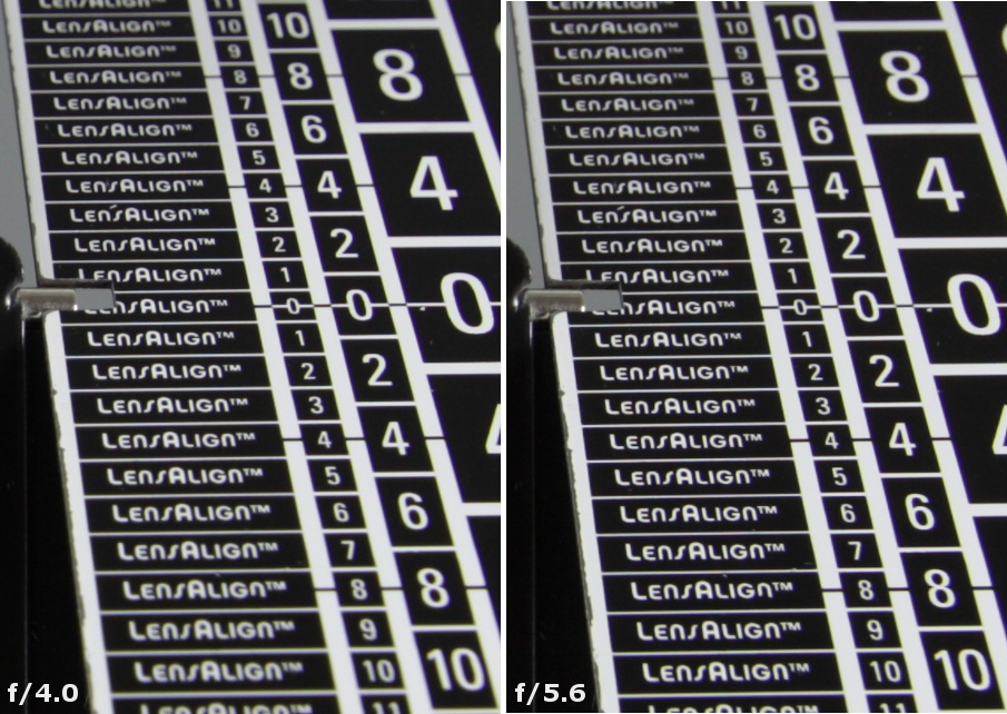

Aberracja chromatyczna
Poniższe zdjęcia wyraźnie pokazują, że Irix nie ma żadnych problemów z podłużną aberracją chromatyczną. Nawet na maksymalnym otworze względnym, daleko od centrum głębi ostrości, trudno dopatrzeć się jakichkolwiek zabarwień.
Irix 11 mm f/4 Firefly - Aberracja chromatyczna i sferyczna

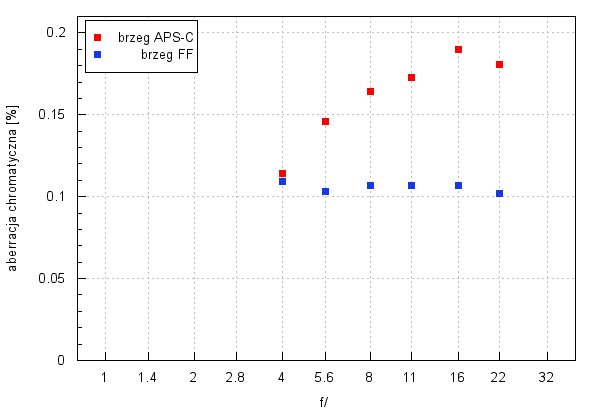

Zachowanie pod względem poprzecznej aberracji chromatycznej prezentuje poniższy wykres.
Wyniki są ciekawe. Na brzegu pełnej klatki aberracja jest zauważalna, ale mieści się w granicy poziomu średniego. Na brzegu matrycy APS-C/DX wada ta jest średnia tylko dla okolic maksymalnego otworu względnego, ale wraz z przymykaniem przysłony bardzo szybko rośnie i osiąga wartości duże. Na szczęście testowanym obiektywem będziemy pracować najczęściej w zakresie przysłon f/4.0–8.0, a więc tam gdzie aberracja nie dokucza najmocniej.
Jak Irix wypada na tle konkurentów? Starsza Sigma 12–24 mm II radzi sobie tutaj znacznie gorzej, bo u niej, na ogniskowej 12 mm, widzieliśmy aberrację sięgającą 0.2% i to niezależnie od przysłony i wielkości matrycy. Gorzej wypadał także drogi Canon EF 11–24 mm, natomiast świetnie poczynała sobie najnowsza Sigma A 12–24 mm.

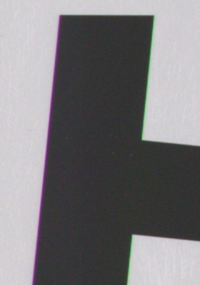

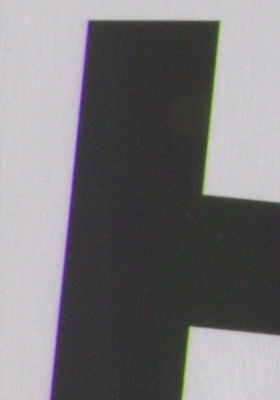

5D III, RAW, APS-C, f/4.0 5D III, RAW, APS-C, f/16.0
Irix 11 mm f/4 Firefly - Aberracja chromatyczna i sferyczna Irix 11 mm f/4 Firefly - Aberracja chromatyczna i sferyczna
