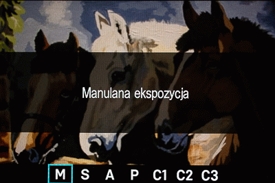

Aparat fotografuje w trybach P, A, S, M oraz użytkownika: C1, C2 oraz C3. Wyboru dokonujemy przez wciśnięcie klawisza MODE.

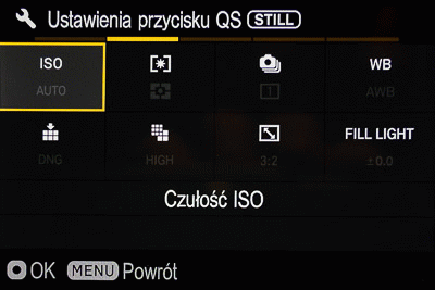

Szybkość obsługi znacząco poprawa menu QS, gdzie zgromadzono najczęściej modyfikowane opcje.
Sigma fp - Użytkowanie i ergonomia
Wygląd tego menu możemy w szerokim zakresie modyfikować. Za przykład niech posłuży poniższa animacja prezentująca dostępną listę opcji dla jednego z kafelków.
