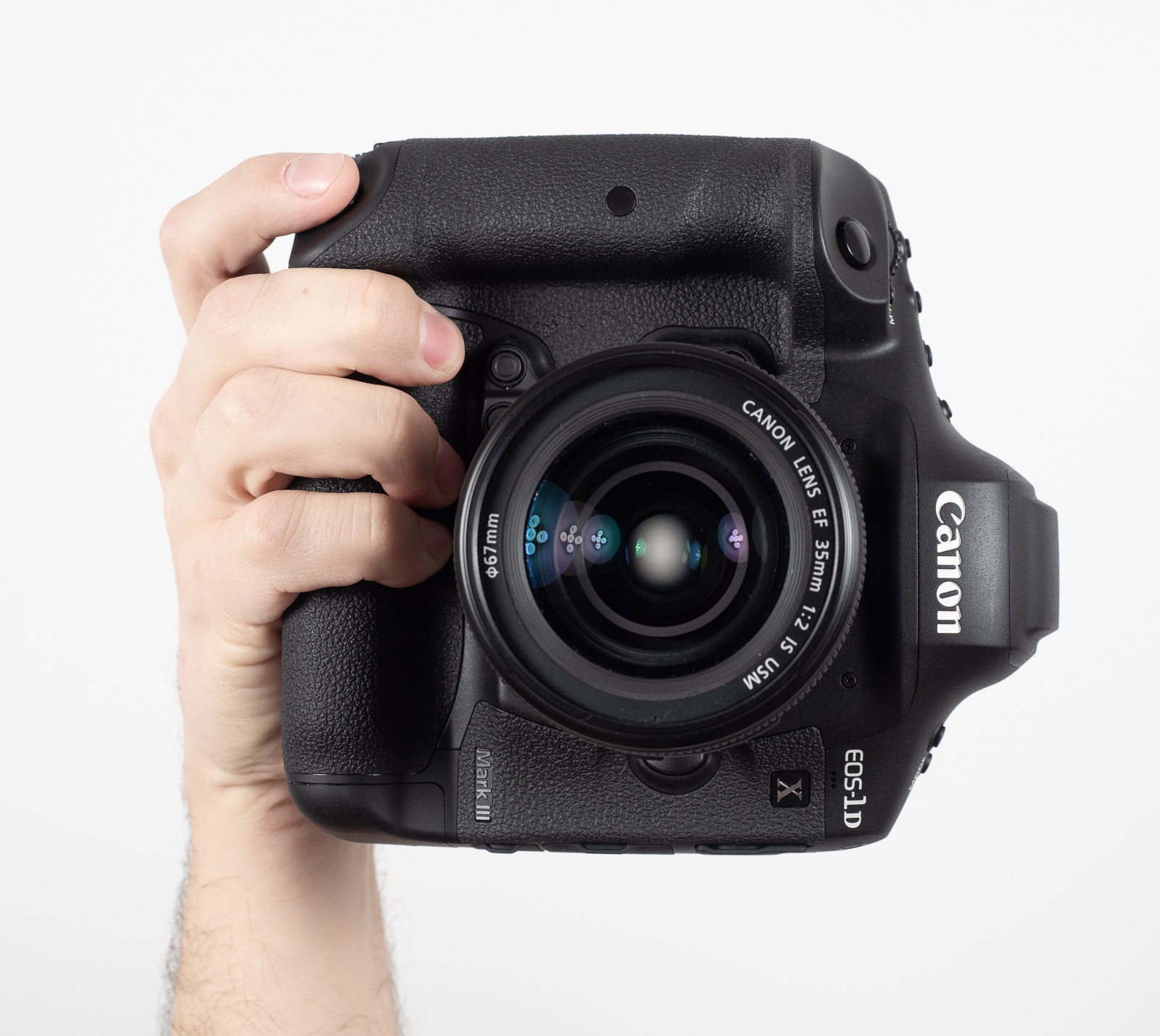

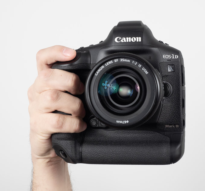

Wygoda użytkowania testowanego aparatu stoi na wysokim poziomie. Główny uchwyt jest odpowiednio głęboki i wyprofilowany. Nie możemy także narzekać na dodatkowy, pionowy grip. Został on przeprojektowany względem poprzednika i oferuje wyraźnie większy komfort chwytu. Oba pokryto chropowatą gumową wyściółką, zapewniającą bardzo dobrą przyczepność do dłoni. W podobnym tonie możemy się wypowiedzieć na temat ergonomii elementów sterujących. Projektanci praktycznie nic nie zmienili względem poprzednika, obecny układ manipulatorów można zatem uznać za optymalny – zarówno pod względem ich liczby, jak i rozmieszczenia. Jeśli osoba użytkująca do tej pory model Mark II zdecyduje się na „przesiadkę” na następcę, to owa zmiana powinna się dokonać praktycznie bezboleśnie.
Canon EOS-1D X Mark III - Użytkowanie i ergonomia
Jedyna zmiana warta odnotowania dotyczy guzika AF-ON, o czym już pisaliśmy w poprzednim rozdziale. Oprócz standardowego aktywowania autofokusa, daje on możliwość przesuwania stref i punktów AF poprzez wbudowany czujnik optyczny. Przy pierwszym kontakcie z aparatem podczas wyjazdu prasowego nie do końca nam się spodobało to rozwiązanie. Zmiany obszarów AF następowały zbyt gwałtownie, utrudniając precyzyjny wybór. W menu aparatu istnieje jednak opcja ustawienia czułości owego sensora i to w 5-stopniowej skali. A w razie potrzeby możemy go po prostu wyłączyć.

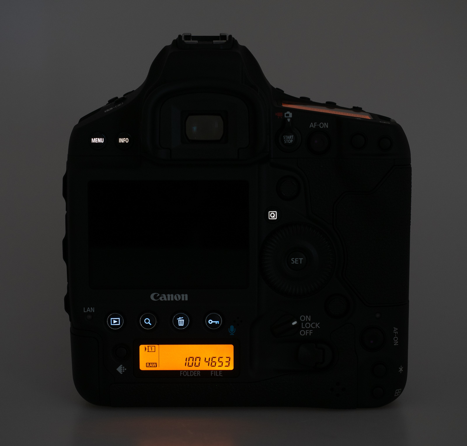

Projektanci reporterskiego EOS-a zdecydowali się nareszcie na zastosowanie podświetlenia kilku przycisków. To udogodnienie dotyczy grupy czterech guzików pod głównym ekranem LCD, a także MENU, INFO i Q. Podobnego rozwiązania nie znajdziemy natomiast na górnej ściance.

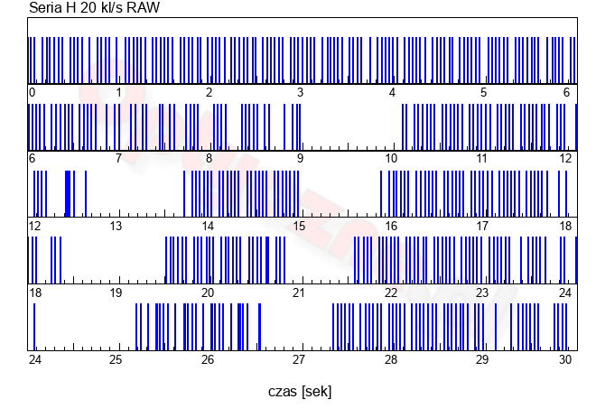

Podstawowy test możliwości aparatu w zakresie zdjęć seryjnych wykonaliśmy z kartą Sandisk CFexpress Extreme Pro 512 GB 1400 MB/s, przy czułości wynoszącej 1600 ISO i migawce 1/1000 sekundy. Zdjęcia w formacie RAW zajmowały około 32.6 MB, a pliki JPEG LARGE FINE o rozdzielczości 5472×3648 pikseli około 16.7 MB. Dla trwającej 30 sekund serii otrzymaliśmy następujące rezultaty:
Zdjęcia szybkie H:
  • 480 zdjęć JPEG LARGE FINE (16 kl/s),
  • 480 zdjęć RAW (16 kl/s),
Zdjęcia szybkie H w trybie Live View:
  • 600 zdjęć JPEG LARGE FINE (20 kl/s),
  • 428 zdjęć RAW (14.3 kl/s),
Ponieważ w trzech pierwszych próbach aparat wykonał równo tyle zdjęć, ile wynikało z deklarowanej szybkości w ciągu 30 sekund, zdecydowaliśmy się zamieścić tylko wykres z ostatniego przypadku. W nim bowiem zauważyliśmy drobną „zadyszkę”:
Według producenta bufor może pomieścić nawet ponad tysiąc zdjęć choć, jak widać na podstawie powyższego wykresu, trafiają się nawet sekundowe przerwy. Niemniej i tak udało nam się zapisać 428 zdjęć, co daje średnie tempo 14.3 kl/s. Generalnie zatem, wydajność nowej „jedynki” w tej kategorii jest świetna i trudno znaleźć jakiekolwiek powody do narzekań. Żaden z testowanych przez nas konkurentów nie mógł się pochwalić tak dobrymi wynikami.

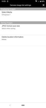

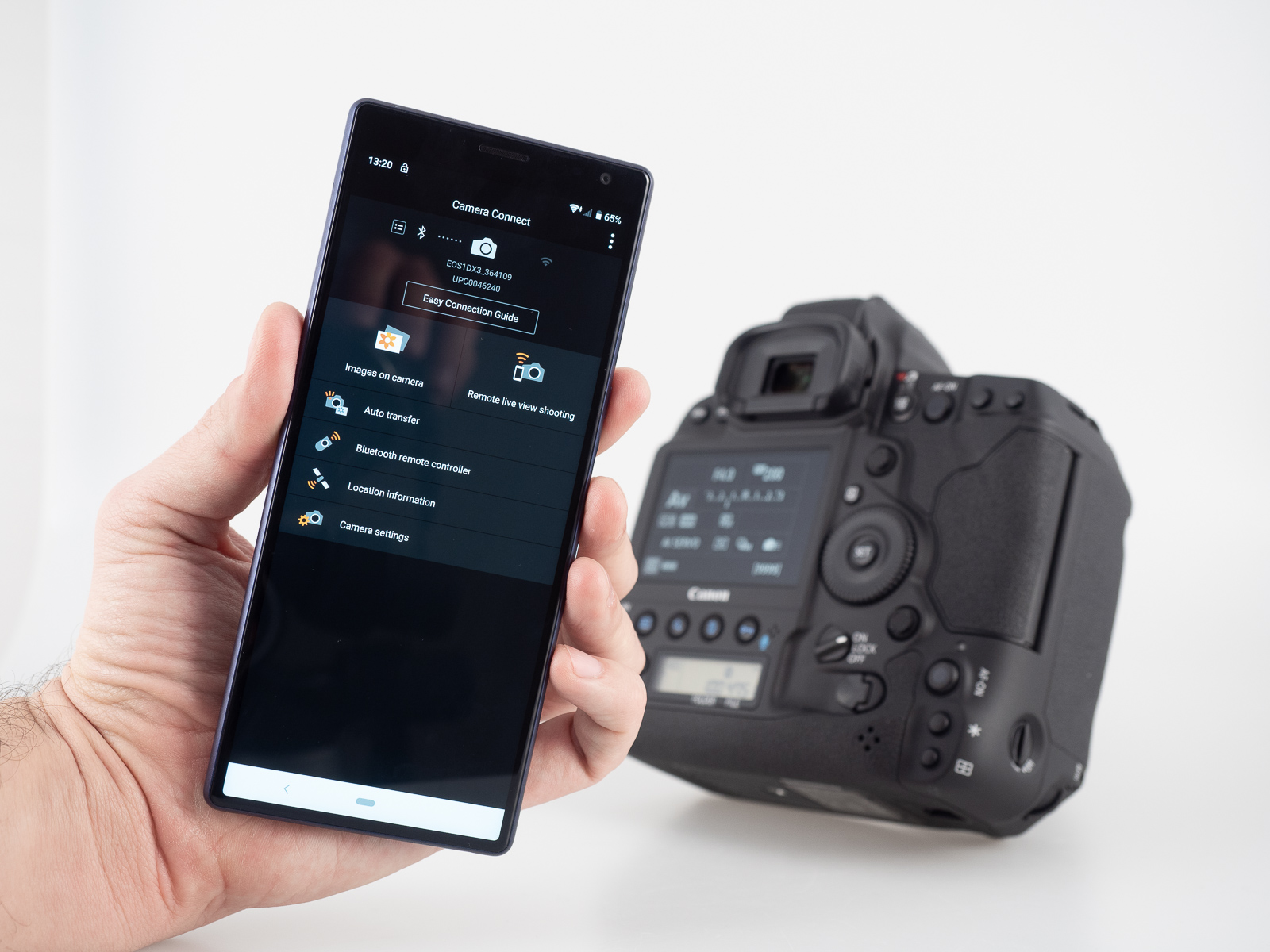

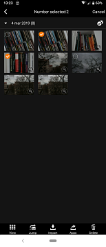

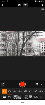

Do połączenia aparatu ze smartfonem konieczne jest zainstalowanie w telefonie aplikacji Camera Connect. Kiedy już dokonamy połączenia aparatu i telefonu, we wspomnianej aplikacji wybieramy jeden z trybów: Images on camera, Remote Live View Shooting, Location Information lub Camera Settings. Pierwszy służy oczywiście do przeglądania zdjęć zapisanych na karcie aparatu. Drugi natomiast umożliwia zdalne wyzwalanie migawki z poziomu telefonu. Na ekranie smartfona widzimy aktualny podgląd kadru, a dodatkowo możemy także wyświetlić informacje o ustawieniach fotografowania. Możliwości kontrolowania ustawień aparatu z poziomu samego telefonu są w pewnym stopniu ograniczone. Możemy zmieniać podstawowe parametry ekspozycji: czas migawki, wartość przysłony, czułość ISO oraz kompensację ekspozycji. Mamy możliwość wybrania trybu wyzwalania migawki (pojedyncze, seryjne, samowyzwalacz) oraz trybu obszaru AF (punktowy lub wykrywanie twarzy połączone ze śledzeniem). Ostrość ustawiana jest automatycznie po dotknięciu przycisku na ekranie, wcześniej należy wskazać palcem odpowiednie miejsce w kadrze. Wyzwolenia migawki dokonujemy odpowiednim przyciskiem. Wykonane zdjęcie możemy podejrzeć bezpośrednio w telefonie, również w powiększeniu. Tryb Camera Settings daje możliwość zmiany ustawień związanych z datą, godziną i strefą czasową, natomiast Location Information dołączenia do zdjęć tagów GPS.
Canon EOS-1D X Mark III - Użytkowanie i ergonomia Canon EOS-1D X Mark III - Użytkowanie i ergonomia Canon EOS-1D X Mark III - Użytkowanie i ergonomia Canon EOS-1D X Mark III - Użytkowanie i ergonomia

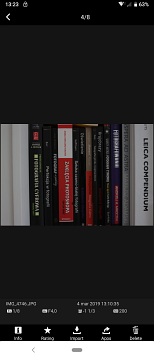

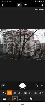

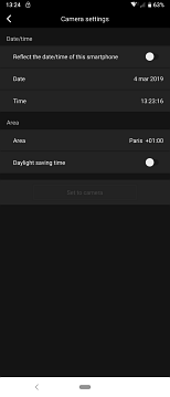

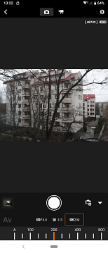

Nawiązanie połączenia Wi-Fi trwa 10–15 sekund. Drobne opóźnienia można zauważyć przy dotykowej zmianie punktów AF. Poza tym, aplikacja działa stabilnie i nie mamy do niej zastrzeżeń. Przesyłać możemy zdjęcia zarówno w formacie JPEG, jak i RAW, choć na smartfonie te drugie zapisywane są jako JPEG-i. Odbywa się to dość szybko, JPEG w pełnej rozdzielczości przenoszony jest w 3–4 sekundy. Z kolei przy opcji RAW+HEIF kopiowanie obrazów nie jest możliwe. Aparat pozwala także na transfer filmów, zarówno Full HD, jak i 4K. Brakowało nam opcji symultanicznego zapisu zdjęć na smartfonie poprzez Bluetooth, choćby w zmniejszonej rozdzielczości. Moduł ten ma na celu utrzymać stałą łączność pomiędzy smartfonem i aparatem, by szybciej uruchamiać połączenie przez Wi-Fi. Przy pomocy tej technologii nie możemy jednak np. kopiować zdjęć na telefon, da się natomiast wyzwolić migawkę.
Funkcjonalność modułu Wi-Fi testowaliśmy korzystając ze smartfona Sony Xperia 10 Plus, udostępnionego przez firmę Sony.

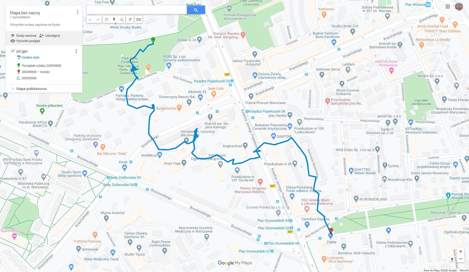

W Canonie 1D X Mark III zastosowano wbudowany odbiornik GPS. Poza geotagowaniem wykonywanych zdjęć, umożliwia on także zapisywanie do odpowiedniego pliku aktualnej pozycji aparatu. GPS możemy włączyć w trybie, w którym działa nieprzerwanie, nawet po wyłączeniu aparatu. Pozwoli ona na stałe aktualizowanie pozycji. W drugim trybie odbiornik GPS wyłącza się po ręcznym wyłączeniu aparatu. Pozostaje jednak aktywny gdy zadziała funkcja autowyłączenia. W opcjach GPS-u możemy ustalić, co jaki czas ma następować aktualizacja pozycji, a do wyboru są następujące możliwości: 1, 5, 10, 15, 30 sekund i 1, 2, 5 min. Dane zapisywane są w pamięci aparatu, a pliki rejestru można zaimportować do komputera korzystając z programu GPS Log File Utility lub przenieść je na kartę pamięci. Do dyspozycji mamy także opcję umożliwiającą ustawianie czasu w aparacie w oparciu o dane z systemu GPS.
Testując aparat sprawdziliśmy, jak w praktyce działa funkcja GPS. Aktywowaliśmy zatem odbiornik (w trybie pierwszym) podczas jednego z wyjść na zdjęcia przykładowe. Ustawienie aktualnej pozycji po włączeniu GPS zajęło około minuty. Częstotliwość aktualizacji ustawiliśmy na wartość co 15 sekund. Następnie, korzystając z programu GPS Log File Utility dostarczanego przez producenta aparatu przekonwertowaliśmy plik LOG na KMZ, kompatybilny z Google Maps i nanieśliśmy zarejestrowane dane na mapę.
Dokładność wyznaczenia trasy jest przyzwoita, choć przesunięcia sięgają niekiedy kilkunastu metrów. Poza tym widać, że przebywanie przez dłuższy czas w jednym miejscu powoduje, że zapisywana w pamięci aparatu pozycja potrafi oscylować i to w całkiem istotnym stopniu. Podobnie sytuacja wygląda z danymi geolokalizacyjnymi zdjęć. Warto jednak odbiornik włączyć wcześniej, zanim będziemy potrzebować dokładności, bowiem przy pierwszych zdjęciach odstępstwa od właściwej pozycji sięgały nawet 300 metrów.

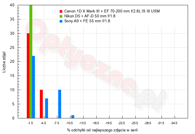

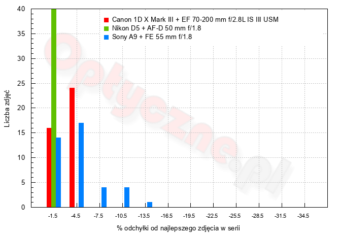

Standardowo w teście autofokusu wykonujemy serię 40 zdjęć. Na zastosowanym obiektywie ustawiamy przesłonę f/2.8 i fotografujemy tablicę rozdzielczości, każdorazowo przeogniskowując obiektyw. Wyniki przedstawiamy w postaci histogramu, który prezentuje procentowe wartości odchyłek od najlepszego pomiaru MTF50 w serii. Wykorzystaliśmy obiektyw EF 70–200 mm f/2.8L IS III USM, ustawiony na najkrótszej ogniskowej.
Skuteczność autofokusu jest bardzo dobra, bowiem 3/4 zdjęć to trafienia w punkt. Spośród konkurencji tylko Nikon D5 wypadł lepiej, choć testowany był ze „stałką”, a nie zoomem. Sprawdźmy teraz wyniki testu w świetle żarowym.
Generalnie do wyników trudno mieć większe zastrzeżenia, skoro tylko jedno zdjęcie przekroczyło (i to jedynie nieznacznie) odchyłkę 5%. Większa liczba trafień przypadający na drugi słupek sugeruje, że sytuację mogłaby poprawić nieznaczna korekta AF dla tego typu oświetlenia.
