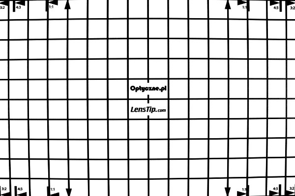

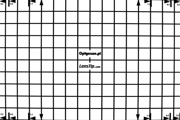

Jak na tym tle wyglądają wyniki modelu przeznaczonego na bagnet Sony FE i wyposażonego w autofokus? Niestety najsłabiej. Na mniejszej matrycy APS-C odnotowaliśmy bowiem dystorsję beczkową o wartości −1.04%, która na pełnej klatce wzrastała do −2.01%. Oba wyniki są formalnie najwyższe w danej klasie, choć warto zaznaczyć, że granicach błędów pomiarowych zgadzają się z tym, co pokazywał Nikkor czy starszy Canon 1.4/35L.
Sony A7R II, 35 mm, APS-C
Samyang AF 35 mm f/1.4 FE - Dystorsja
Sony A7R II, 35 mm, FF
