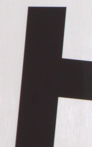

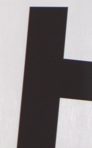

Pomimo tylko jednej soczewki niskodyspersyjnej testowany Samyang nie wydaje się mieć problemów podłużną aberracją chromatyczną. Widać to dobrze na poniższych zdjęciach.
Samyang AF 14 mm f/2.8 EF - Aberracja chromatyczna i sferyczna

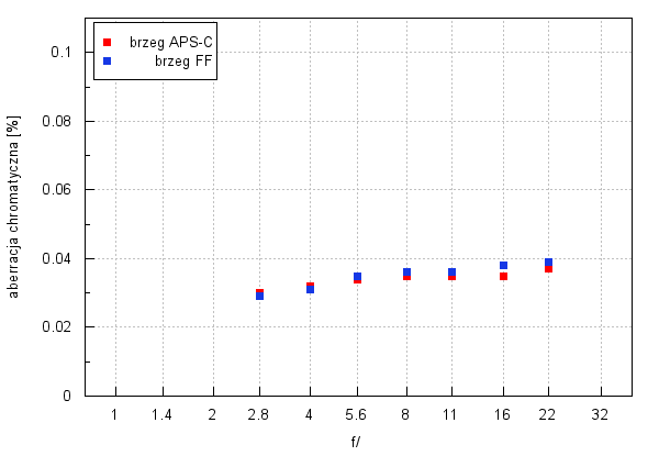

Także zachowanie w kwestii poprzecznej aberracji chromatycznej wygląda bardzo dobrze, co widać na poniższym wykresie.
Aberracja rośnie, co prawda, wraz z przymykaniem przysłony, ale wszędzie trzyma się wartości poniżej 0.04%, a więc poziomu bardzo małego. Brawa dla konstruktorów Samyanga, bo tutaj pobił on całą konkurencję bardzo wyraźnie.

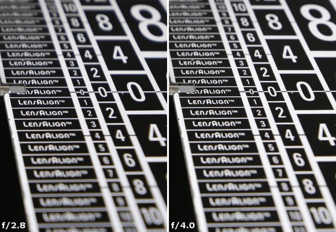

Pierwsze zdjęcia w niniejszym rozdziale nie pokazują łatwo zauważalnego efektu „pływania” ogniska. Jak widać z poniższych wycinków zdjęć, krążki uzyskane przed i za ogniskiem wyglądają jednak troszkę inaczej, co oznacza, że aberracja sferyczna nie jest skorygowana idealnie. Wydaje się jednak, że efekt ten jest tutaj mniejszy niż u Samyanga XP 14 mm f/2.4 Premium i nie jest tak zauważalnym przyczynkiem do pogorszenia jakości obrazu jak w niektórych konstrukcjach tego typu.
Canon 5D III, f/2.8, przed Canon 5D III, f/2.8, za
Samyang AF 14 mm f/2.8 EF - Aberracja chromatyczna i sferyczna Samyang AF 14 mm f/2.8 EF - Aberracja chromatyczna i sferyczna
