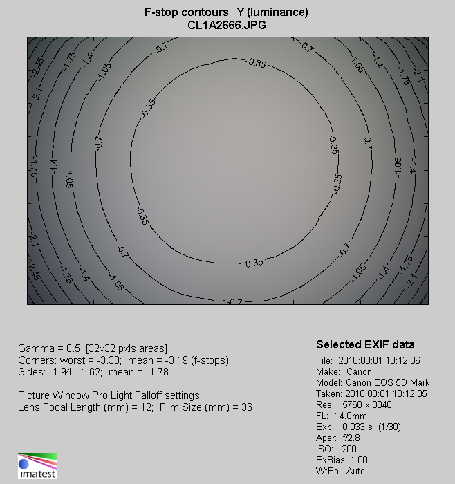

Tutaj problemów jest zdecydowanie więcej. Na maksymalnym otworze względnym straty światła w rogach wynoszą aż 67% (−3.17 EV) i jest to jeden z gorszych wyników w tej klasie (minimalnie gorzej prezentował się tylko Canon 2.8/14 II i Irix 2.4/15). Wciąż duży wynik obserwujemy na przysłonie f/4.0, gdzie winietowanie sięga 47% (−1.86 EV). Z dojrzeniem tej wady nie będziemy mieli problemów na przysłonach f/5.6 i f/8.0, gdzie wynosi ona odpowiednio 33% (−1.16 EV) i 28% (−0.94). Nawet na f/11 lekkie winietowanie daje się dojrzeć, bo sięga tam ono 25% (−0.83 EV).
Canon 5D MkIII, JPEG, f/2.8
