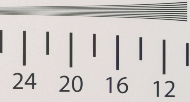

Zachowanie w centrum kadru jest po prostu rewelacyjne. Nie dość, że maksymalne MTF-y są osiągane na maksymalnym otworze względnym, to jeszcze przysłony f/2.8 i f/4.0 dają rezultaty na świetnym poziomie 80–81 lpmm. Żeby docenić to, co pokazała Laowa, warto nadmienić, że jej wynik na f/2.8 jest lepszy niż rezultat niedawno testowanego i bardzo chwalonego Fujinona XF 80 mm f/2.8 LM OIS WR Macro, a przecież obiektywy makro należą najczęściej do najlepiej skorygowanych instrumentów optycznych na rynku.

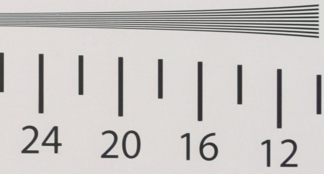

To, co Laowa pokazuje na brzegu kadru, już nas zdecydowanie nie zachwyca. Ten rezultat był jednak do przewidzenia, jeśli wzięło się pod uwagę gabaryty testowanego obiektywu. Takie są prawa optyki. Stosunkowo jasny i mały oraz ultraszerokokątny obiektyw zawsze będzie niezmiernie trudny do skorygowania na brzegu kadru. Mimo wszystko Laowa poradziła sobie tutaj przyzwoicie. Tylko zachowanie na f/2.8 pozostawia trochę do życzenia, bo tam MTF-y są trochę poniżej poziomu przyzwoitości. Na f/4.0 mamy już osiągi na poziomie 50 lpmm, a to pozwala cieszyć się obrazem o w pełni akceptowalnej jakości. Szkoda jednak, że po dalszym przymknięciu MTF-y nie wzrastają już wyraźnie mocniej, przez co nigdzie nie jest osiągany poziom 60 lpmm.
Czy jesteśmy zaskoczeni tym, co pokazała testowana Laowa? Jeśli tak, to raczej pozytywnie, bo nie oczekiwaliśmy świetnych wyników na brzegu kadru, a te uzyskane w centrum są zdecydowanie ponadprzeciętne.
Fujifilm X-T2, JPEG, f/2.8

Fujifilm X-T2, JPEG, f/4.0
