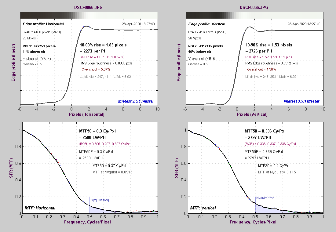

By przekonać się, na ile mocno testowany aparat wyostrza pliki JPEG, spójrzmy jak wyglądają profile granicy bieli i czerni.
Fujifilm X-T4 - Rozdzielczość
Jak widać po powyższych wykresach, wyostrzanie plików JPG jest obecne, a jego poziom można ocenić jako umiarkowany. Lokalne maksima na granicy bieli i czerni widać wyraźnie, ale funkcja MTF nie przekracza w żadnym miejscu wartości 1. Wydaje się, że wyostrzanie w X-T4 jest nieco słabsze niż to, jakie stosował jego poprzednik.

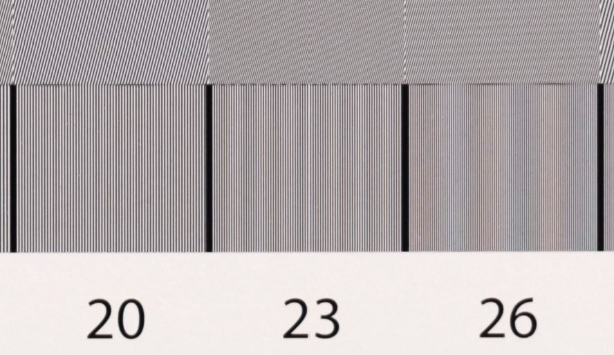

Drugą przyczyną może być nieco inna wersja użytego w niniejszym teście programu dcraw. Stosowany przezeń algorytm wywoływania surowych plików z matryc typu X-Trans CMOS wydaje się być inny niż w przypadku testu X-T3, ponieważ zdjęcia z X-T4 wywołane z jego użyciem są praktycznie całkowicie wolne od mory, czego zdecydowanie nie można powiedzieć o plikach z testu wspomnianego X-T3. Na potwierdzenie zamieszczamy prezentowany zazwyczaj nieco później w tej części testu wycinek tablicy testowej z największą ilością kolorowych przebarwień, jaką udało się znaleźć.

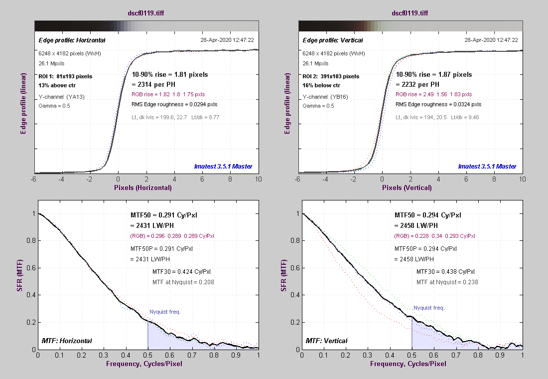

Na koniec spójrzmy na przebiegi funkcji MTF w surowych plikach.
Przebiegi granicy czerni i bieli wyraźnie pokazują, że Fujifilm X-T4 nie wyostrza w żaden sposób surowych plików. Wartości odpowiedzi funkcji MTF w częstości Nyquista wynoszą 20.8% oraz 23.8%. Jest to zauważalnie mniej, niż notował poprzednik, co wydaje się potwierdzać postawioną powyżej hipotezę.
