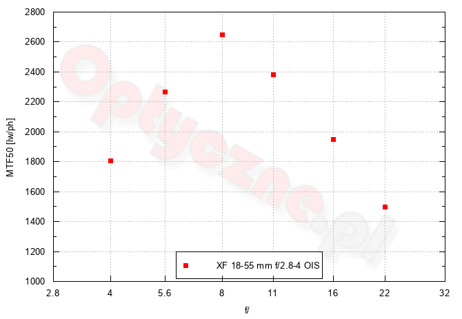

Rozdzielczość układu aparat+obiektyw (w rozumieniu wartości funkcji MTF50) wyznaczyliśmy w oparciu zdjęcia zapisane w formacie JPEG z wyostrzaniem ustawionym na minimalną wartość, a pomiary wykonaliśmy przy pomocy programu Imatest. W teście wykorzystaliśmy obiektyw Fujinon XF 18–55 mm f/2.8–4 OIS. Wyniki prezentujemy na poniższym wykresie, a wartości wyrażone są w liniach na wysokość obrazu. Pozwalają one na porównanie z analogicznymi wykresami dla aparatów kompaktowych oraz ocenę stopnia wyostrzania zastosowanego przez producenta.
Fujifilm X-T4 - Rozdzielczość
Wyniki stoją na dobrym poziomie, choć trzeba odnotować, że testowany z obiektywem Fujinon 16–55 f/2.8 WR poprzednik testowanego aparatu, model X-T3, wypadł o około 200 LW/PH lepiej. Jeśli chodzi o porównanie z konkurencją, to posiadający bardziej upakowaną matrycę, ale nie stosujący wyostrzania plików JPEG Canon EOS M6 Mark II osiągnął niecałe 2100 LW/PH, a z kolei podobnie upakowany i stosujący wyostrzanie o zbliżonej mocy Sony A6600 minimalnie przekroczył 2900 LW/PH.
