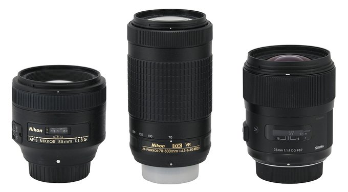

Na poniższym zdjęciu testowany Nikkor AF-P DX 70–300 mm f/4.5–6.3G ED VR stoi pomiędzy Nikkorem AF-S 85 mm f/1.8G a Sigmą A 35 mm f/1.4 DG HSM.

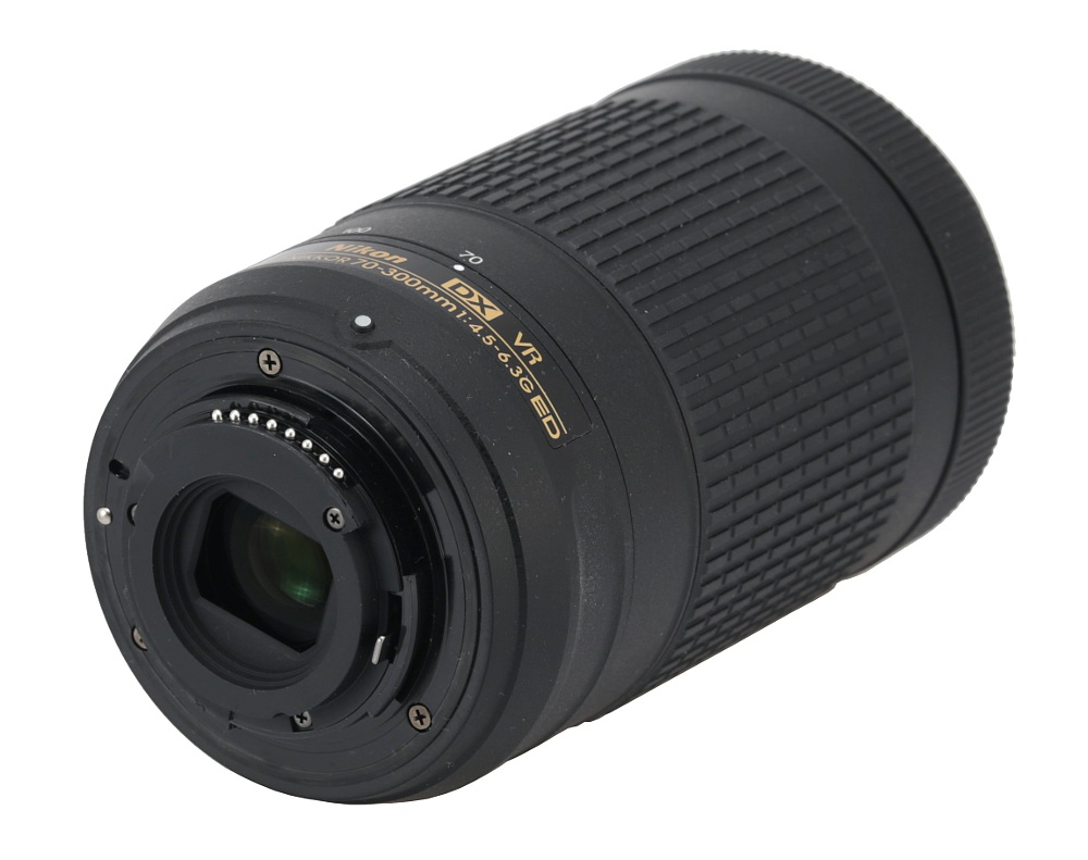

Testowany obiektyw rozpoczyna się bagnetem wykonanym z tworzywa sztucznego, w którym zatopiono styki i ramkę o rozmiarach 18×15 mm. Wewnątrz tej ramki znajdziemy tylną i ruchomą soczewkę obiektywu o średnicy 22 mm. Na wysokości bagnetu znajduje się ona dla ogniskowej 70 mm, by po przejściu do 300 mm chować się na głębokości ponad 3 cm. Ruch soczewki wgłąb tubusu odsłania całą, zieloną płytkę z elektroniką. O prawidłowym wyczernieniu i szczelności nie może być więc mowy.

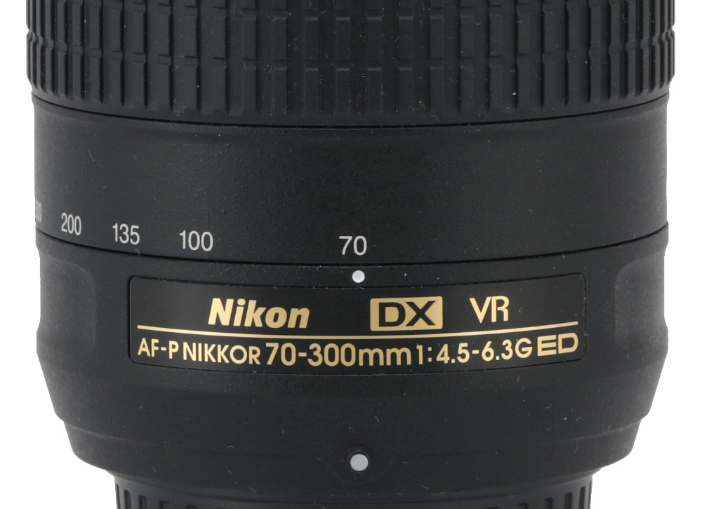

Pierwszym elementem właściwego korpusu obiektywu jest nieruchomy pierścień, na którym umieszczono tabliczkę z nazwą i podstawowymi parametrami obiektywu, białą kropkę ułatwiającą mocowanie do aparatu, numer seryjny oraz napis „MADE IN THAILAND”.

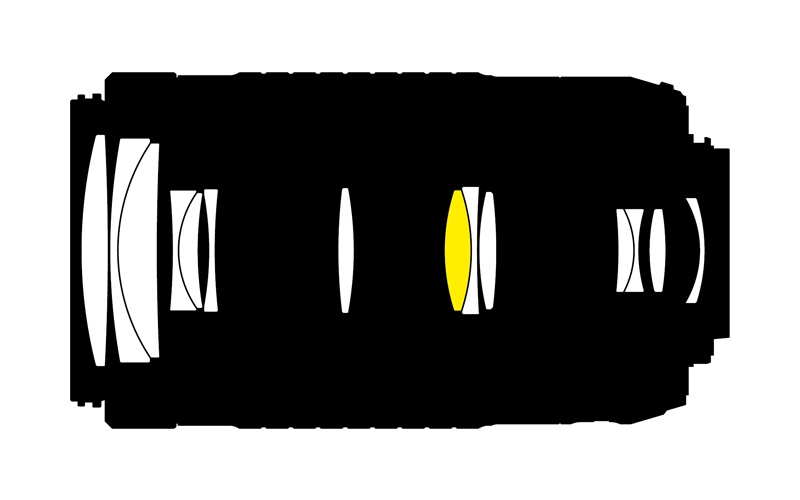

Jeśli chodzi o konstrukcję optyczną, mamy tutaj do czynienia z 14 soczewkami ustawionymi w 10 grupach. Jedna soczewka została wykonana ze szkła o niskiej dyspersji (ED). Wewnątrz znajdziemy jeszcze przysłonę o siedmiu listkach, którą możemy domknąć maksymalnie do wartości od f/22 do f/32, w zależności od użytej ogniskowej.

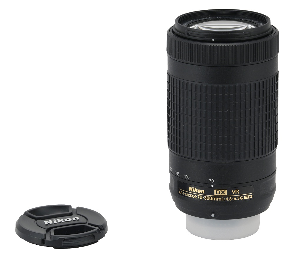

W tej klasie cenowej nie spodziewaliśmy się bogatego wyposażenia dodatkowego. I faktycznie temat jest potraktowany minimalnie. Dostajemy pełnoprawny przedni dekielek, a osłona bagnetu to zwykła, plastikowa, biała nakładka.
