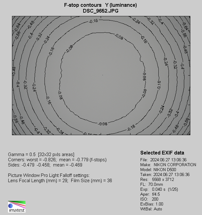

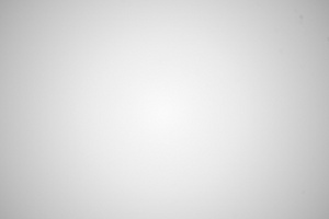

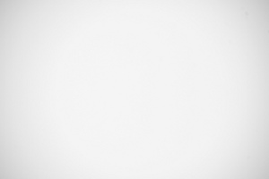

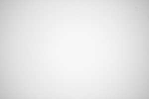

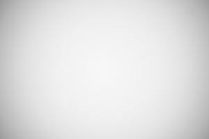

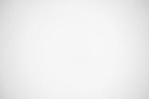

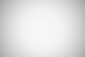

Rzućmy okiem na poniższe miniaturki i sprawdźmy, jak wygląda winietowanie na matrycy Nikona D500.
Nikon D500, 70 mm, f/4.5 Nikon D500, 70 mm, f/5.6
Nikon Nikkor AF-P DX 70-300 mm f/4.5-6.3G ED VR - Winietowanie Nikon Nikkor AF-P DX 70-300 mm f/4.5-6.3G ED VR - Winietowanie

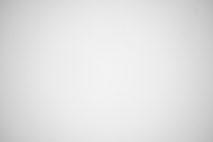

Nikon D500, 135 mm, f/4.8 Nikon D500, 135 mm, f/8.0

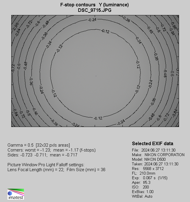

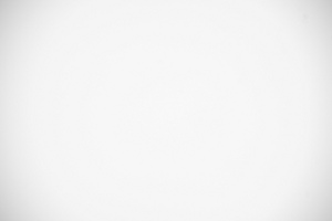

Nikon D500, 200 mm, f/5.3 Nikon D500, 200 mm, f/8.0
Nikon D500, 300 mm, f/6.3 Nikon D500, 300 mm, f/8.0
Kombinacja ogniskowej 70 mm i światła f/4.5 powoduje, że w rogach tracimy 24% światła (−0.78 EV). Jest to wynik umiarkowany. Problemy kończą się na przysłonach f/5.6 i f/8.0, gdzie odnotowane przez nas wyniki to 17% (−0.52 EV) i 7% (−0.20 EV).
Trochę łatwiej zauważymy winietowanie dla ogniskowej 135 mm. W jej przypadku, dla f/4.8, spadek jasności w rogach kadru wynosi 36% (−1.30 EV) i zmniejsza się do 33% (−1.16 EV) po przymknięciu przysłony do f/5.6. Na f/8.0 winietowanie wynosi 18% (−0.58 EV), a na f/11 spada do niezauważalnej wartości 8% (−0.24 EV).
Niewiele zmienia się po przejściu do ogniskowej 200 mm. Na maksymalnym otworze musimy borykać się z ubytkiem światła dochodzącym do 33% (−1.17 EV), który na f/5.6 zmniejsza się do 32% (−1.14 EV). Na f/8.0 winietowanie wynosi 19% (−0.59 EV), a na f/11 spada do niezauważalnej wartości 8% (−0.25 EV).

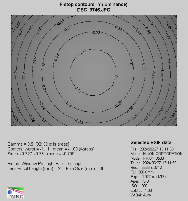

Dla ogniskowej 300 mm i światła f/6.3 omawiana wada sięga 31% (−1.08 EV). Przymknięcie przysłony do f/8.0 powoduje jej spadek do wartości 22% (−0.72 EV). Na f/11 problem marginalizuje się, bo uzyskany przez nas wynik to tylko 9% (−0.27 EV).
