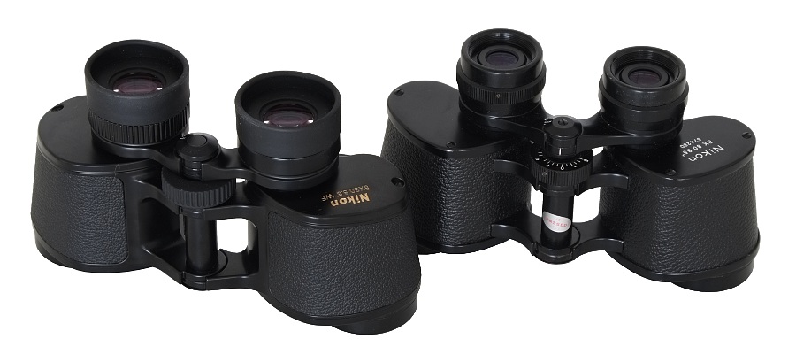

Nikon 8×30 EII i Nikon 8×30A
W stosunku do 8×30A nie wzrosło pole widzenia, bo nadal wynosiło ono 8.3 stopnia. Zmieniła się jednak zewnętrzna i wewnętrzna konstrukcja okularu. Nikon 8×30 E miał bowiem okular składający się z pięciu soczewek ustawionych w trzech grupach (układ 2-2-1), którego odstęp źrenicy wynosił 13.1 mm, a więc był znacznie bardziej komfortowy niż u poprzednika. Co więcej, pojawiła się gumowana muszla okularowa. Obiektyw nadal pozostawał klasycznym klejonym achromatem, co wyróżniało Nikona na tle np. Zeissa 8×30B, u którego mieliśmy teleobiektyw dzielony powietrzem.
