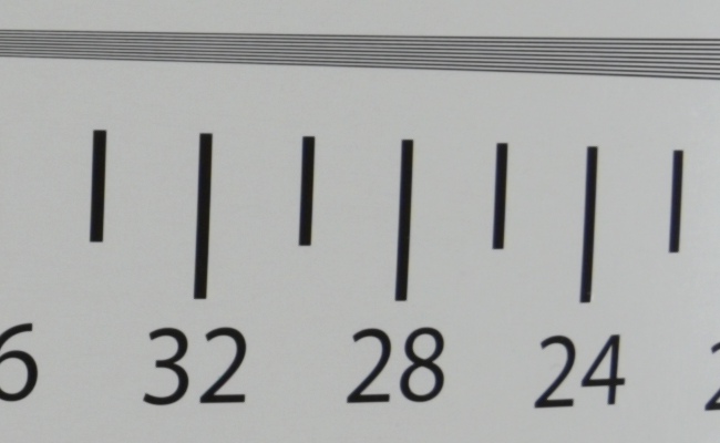

Nikon D500, JPEG, 8 mm, f/4.0
Nikon Nikkor AF-S Fisheye 8-15 mm f/3.5-4.5E ED - Rozdzielczość obrazu

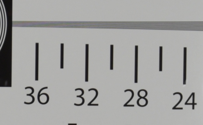

Nikon D500, JPEG, 15 mm, f/4.5
