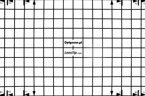

Na pełnej klatce, w kategorii dystorsji, formalny wynik to tylko −0.38%. W przypadku obiektywu szerokokątnego byłby to powód do pochwał. Byłby, gdyby nie został osiągnięty przez wprowadzenie dystorsji falistej. Owa wartość −0.38% powstaje poprzez uśrednienie dystorsji na całym kadrze. Rzut okiem na poniższe zdjęcia pozwala stwierdzić, że linie przy brzegu kadru odchylają się w drugą stronę. Spostrzeżenie to jest potwierdzone przez dodatkowe pomiary. Jeśli do wyznaczenia dystorsji na pełnej klatce użyjemy nie całego obszaru zdjęcia, tylko fragmentu ograniczonego znacznikami 1:1, uzyskany wynik wzrośnie do −1.06%. Wciąż jednak jest to wynik mały.
Dystorsja falista jest także przyczyną tego, że wartość tej wady na matrycy APS-C jest większa niż na pełnej klatce. W przypadku mniejszego detektora uzyskany przez nas wynik to −0.77%. Pocieszeniem jest to, że matryca APS-C wycina obszar wolny od zniekształceń falistych i mamy tutaj do czynienia tylko z klasyczną i niewielką dystorsją beczkową.
Sony A7R II, APS-C
Samyang AF 24 mm f/2.8 FE - Dystorsja
Sony A7R II, FF
