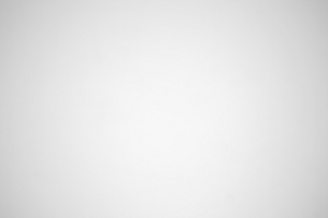

Najpierw sprawdzimy, jak winietowanie wygląda na mniejszej matrycy APS-C. Odpowiednie miniaturki znajdują się poniżej.
A7R II, APS-C, f/2.8 A7R II, APS-C, f/4.0
Samyang AF 24 mm f/2.8 FE - Winietowanie Samyang AF 24 mm f/2.8 FE - Winietowanie
Małe rozmiary i szeroki kąt widzenia powodują, że winietowanie jest już widoczne nawet na mniejszym detektorze. Na f/2.8 notujemy bowiem wynik 36% (−1.31 EV), co jest dużą wartością jak na obiektyw pełnoklatkowy. Na f/4.0 winietowanie spada do 22% (−0.73 EV), a po przymknięciu do f/5.6 zmniejsza się do 20% (−0.65 EV).
Zobaczmy teraz, jak wygląda sytuacja, gdy użyjemy pełnej klatki. Odpowiednie miniaturki możemy znaleźć poniżej.
A7R II, FF, f/2.8 A7R II, FF, f/4.0
A7R II, FF, f/5.6 A7R II, FF, f/8.0
W tym przypadku mamy jedne z najwyższych wyników, jakie zdarzyło nam się spotkać w historii naszych testów. Na maksymalnym otworze względnym tracimy aż 74% światłą w rogach kadru (−3.87 EV). Przymknięcie przysłony do f/4.0 pomaga, ale nadal mamy do czynienia z bardzo dużym wynikiem sięgającym 57% (−2.46 EV). Nie będziemy mieli problemów z dojrzeniem winietowania także na przysłonach f/5.6 i f/8.0, gdzie wynosi ono odpowiednio 51% (−2.09 EV) oraz 48% (−1.87 EV). Dalsze przymykanie przysłony nie ma już mierzalnego wpływu na uzyskiwane wyniki.
Sony A7R II, JPEG, f/2.8
