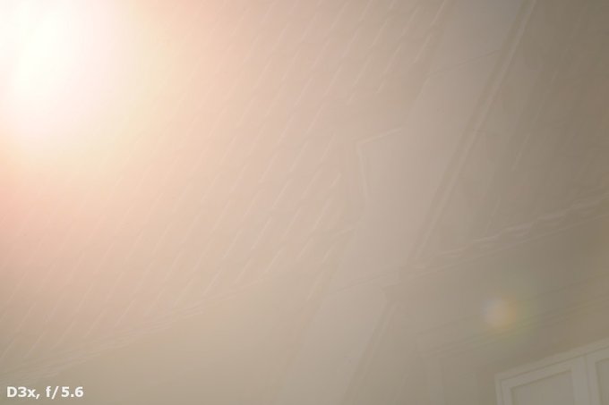

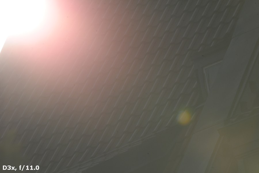

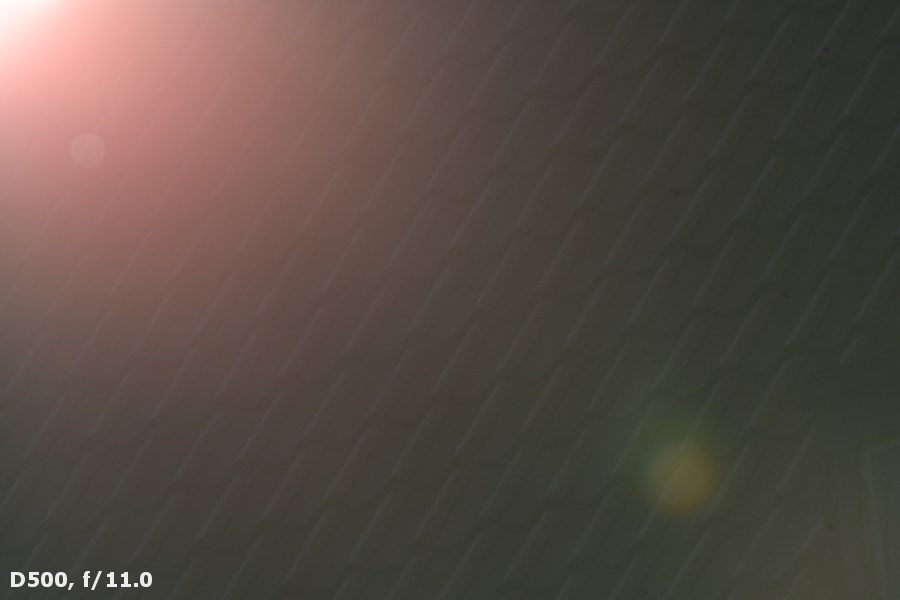

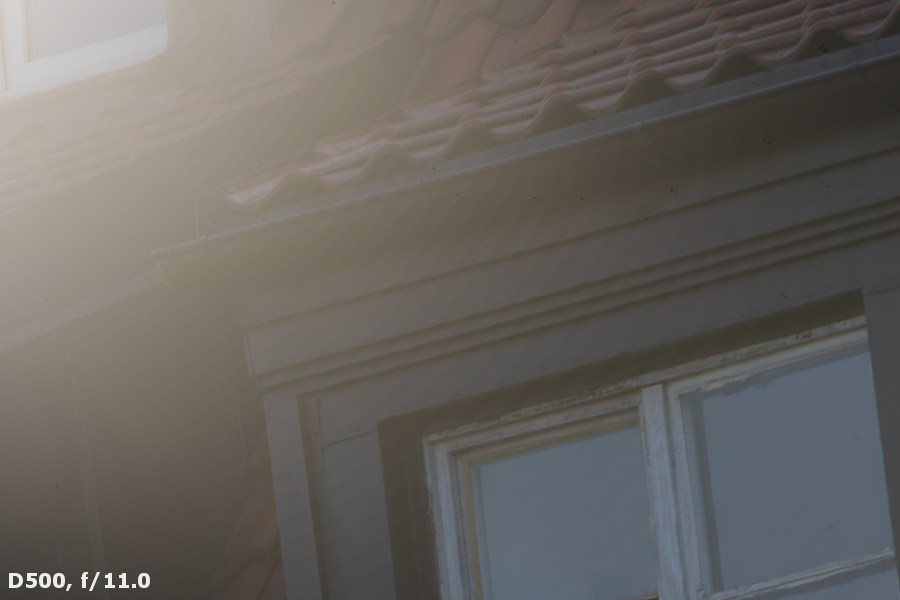

Nowe technologie Canona (DO) i Nikona (PF) znane są z tego, że mogą sprawić zauważalne problemy pod ostre światło. Może to dotyczyć zarówno pracy w dzień, jak i w nocy, gdzie sporym wyzwaniem może być pojawianie się artefaktów od jasnych latarni lub punktowych i silnych źródeł światła.

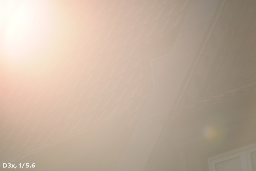

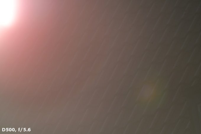

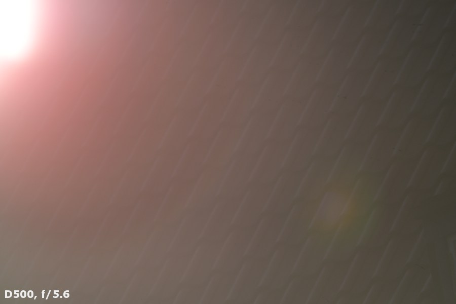

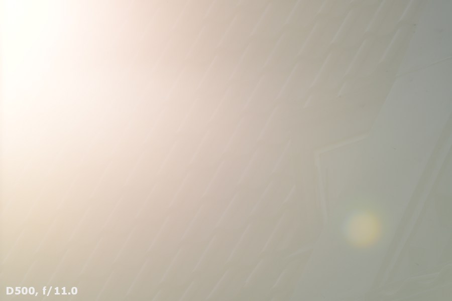

Na początek warto sprawdzić, czy na zdjęciach pod ostre światło możemy zobaczyć strukturę elementów Fresnela. Odpowiedź jest twierdząca, a dowodem jest poniższy wycinek (pełny kadr jest zaprezentowany na jednym z zdjęć w dalszej części tego rozdziału). Nie jest to jednak problem nagminny, bo widać go głównie po przymknięciu przysłony oraz w specyficznym położeniu słońca względem rogu kadru.
Nikon Nikkor AF-S 500 mm f/5.6E PF ED VR - Odblaski

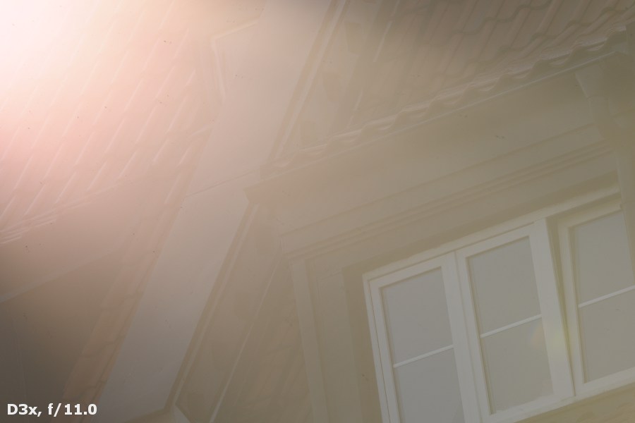

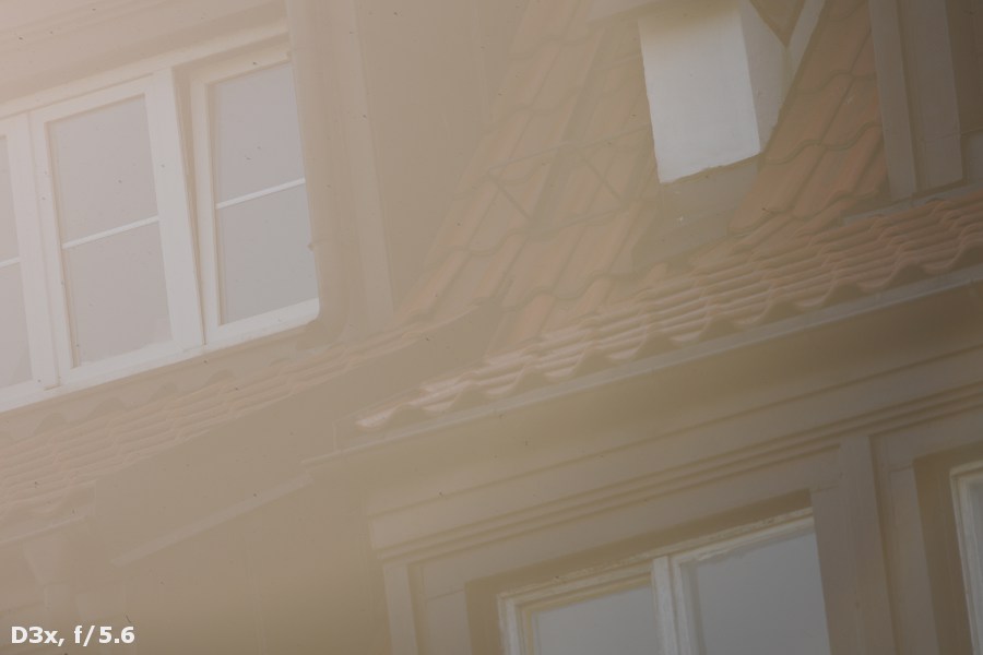

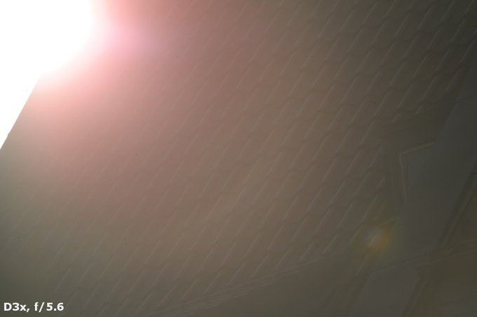

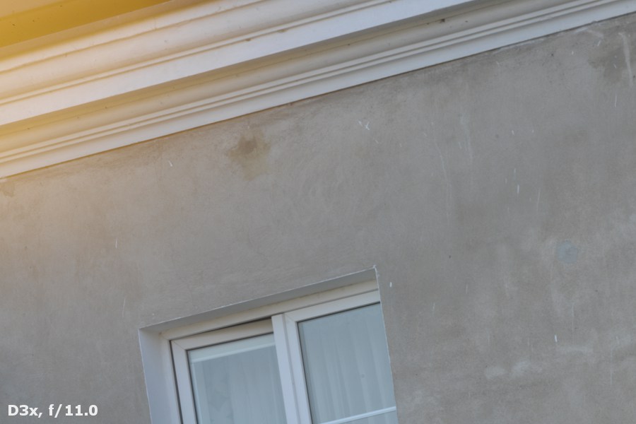

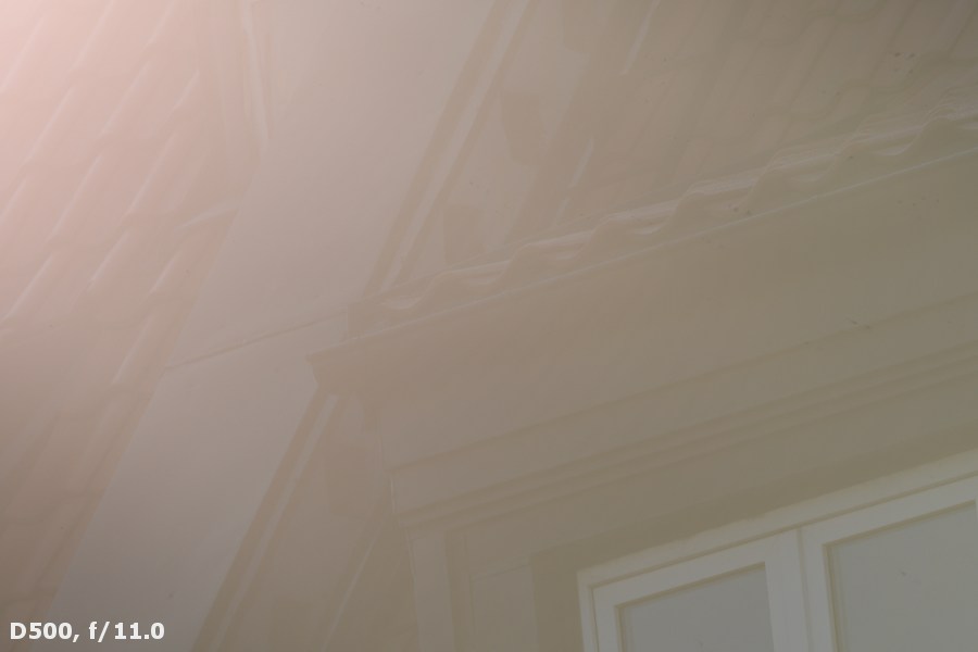

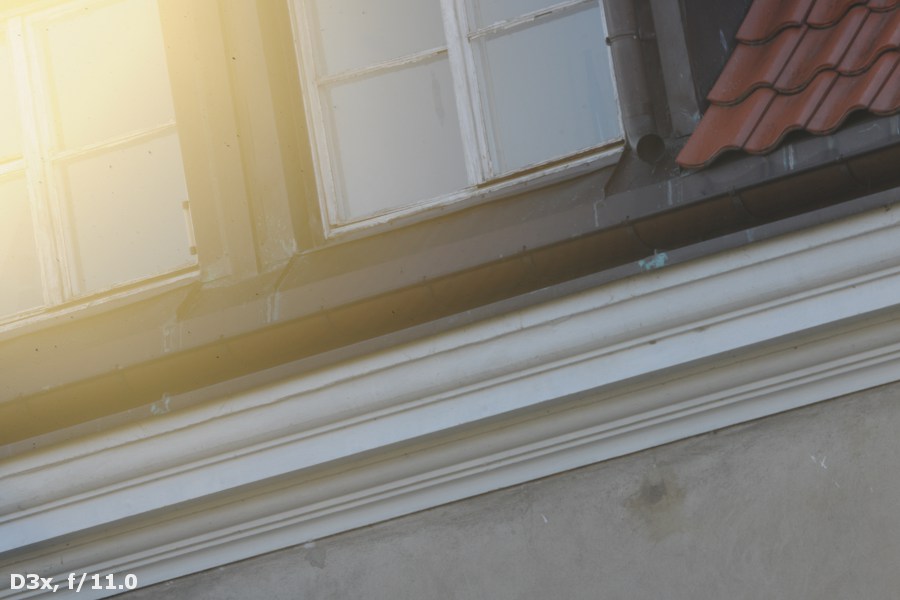

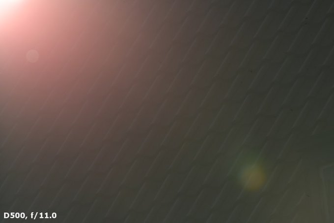

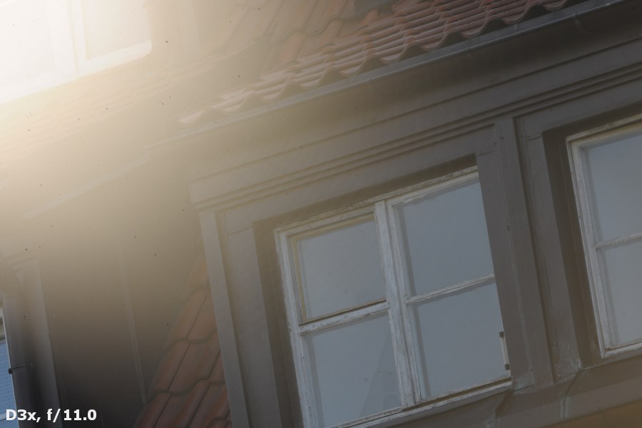

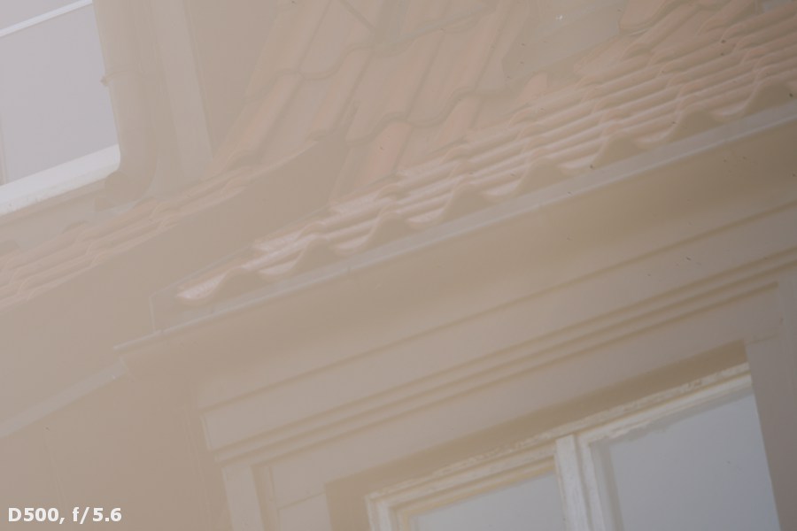

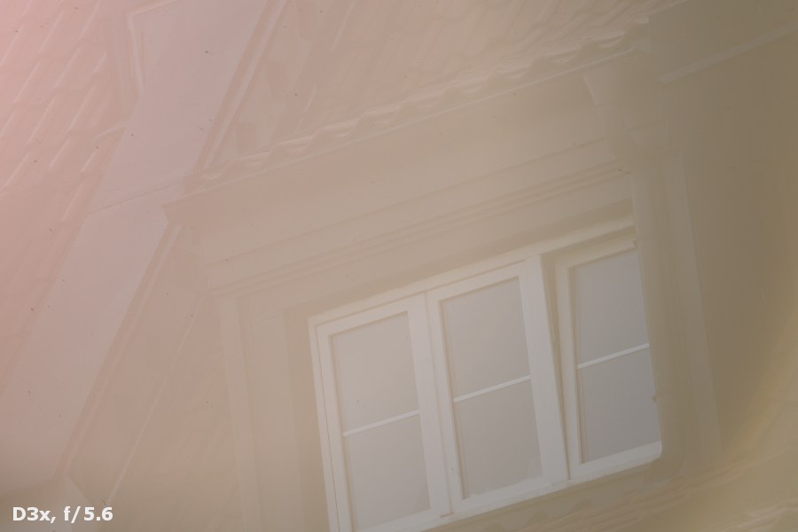

Jeśli chodzi o same flary i bliki, to nie są one poważnym problemem. Tak naprawdę jest ich mało, co oznacza, że wyczernienie wnętrza i powłoki antyodbiciowe zastosowane w konstrukcji obiektywu są bardzo wysokiej jakości. Znacznie więcej powodów do narzekań daje nam ogólny spadek kontrastu zdjęć – to jest największy minus technologii soczewek Fresnela. Ów spadek kontrastu jest naprawdę duży, a jednocześnie utrzymuje się nawet wtedy, gdy źródło światła znajduje się daleko poza rogiem kadru.
