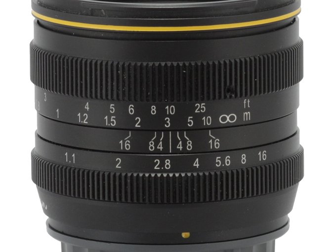

W przypadku Kamlana 1.1/50 ostrość ustawiamy manualnie pierścieniem o szerokości 19 mm, którego większą część zajmuje metalowe karbowanie, a pod nim umieszczono skalę odległości wyrażoną w stopach oraz w metrach. Przebieg całego zakresu odległości wymaga obrotu pierścieniem o kąt 180 stopni, co jest rozsądną wartością jak na te parametry. Nie mamy więc żadnych zastrzeżeń do jakości pracy tego pierścienia.
SainSonic Kamlan 50 mm f/1.1 - Ustawianie ostrości
Jak przystało na dobry obiektyw manualny, Kamlana wyposażono w skalę głębi ostrości. Mamy do dyspozycji znaczniki dla przysłon f/4, f/8 i f/16. Przy tak dobrym świetle obiektywu przydałoby się jeszcze coś poniżej otworu względnego f/4.0.
