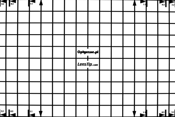

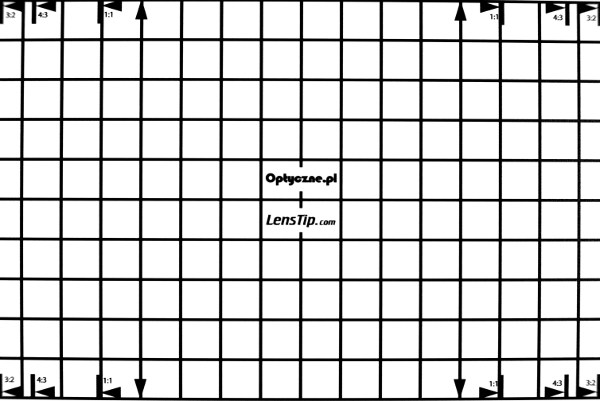

6. Dystorsja
Mamy tutaj do czynienia z obiektywem stałoogniskowym, który daje kąt widzenia w okolicach 31 stopni. Takie instrumenty nie powinny mieć problemów z dystorsją i faktycznie Kamlan ich nie ma. Na zdjęciach możemy zobaczyć tylko niewielką dystorsję beczkową, której wartość dla plików JPEG oszacowaliśmy na −0.76%. W przypadku plików RAW wynik jest, w granicach błędów pomiarowych, taki sam i wynosi −0.78%. Oczywiście można szukać dziury w całym i wskazywać obiektywy, które przy podobnych kątach widzenia idealnie korygowały dystorsję. Tyle, że przy 5 elementach optycznych Kamlan i tak zrobił dobrą robotę, a dalsze korygowanie dystorsji było daleko na liście priorytetów dla konstruktorów jego optyki. Jeśli pozostawienie dystorsji na mało uciążliwym poziomie −0.8% pozwoliło lepiej skorygować inne wady optyczne, to była to dobra decyzja.
Fujifilm X-T2, 50 mm, JPEG
SainSonic Kamlan 50 mm f/1.1 - Dystorsja
Fujifilm X-T2, 50 mm, RAW
