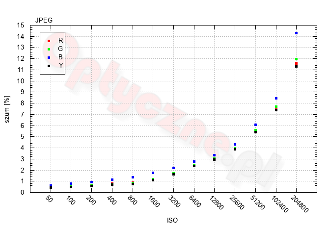

Tradycyjnie, na początku tego rozdziału prezentujemy wyniki pomiaru poziomu szumu na zdjęciach tablicy Kodaka Q-14, zapisanych w formacie JPEG. Na wykresie nie zauważamy większych załamań, widać natomiast, że od ISO 3200 wartości szumu dla poszczególnych składowych zbliżają się do siebie, zamiast oddalać. Z pewnością zachodzi zatem jakaś redukcja zakłóceń, choć nie jest ona drastyczna.

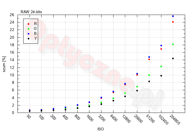

Sprawdźmy teraz wyniki pomiarów poziomu szumu, jakie przeprowadziliśmy na surowych plikach. Dzięki nim będziemy mogli zweryfikować poczynione przed chwilą obserwacje.
Sony A7C - Szumy i jakość obrazu w RAW
Szum narasta wykładniczo aż do czułości ISO 51200. Przy kolejnej, dodajmy: rozszerzonej wartości, widzimy załamanie.
Dla uproszczenia porównań poziomu szumu pomiędzy omawianymi aparatami, pokazujemy także wykres z wartościami składowej luminancji.
Najwyższy poziom szumu w naszym zestawieniu generuje Sigma fp. Dla nastawy ISO 6400 jest on o nieco ponad 1 EV wyższy niż w Sony A7C. Alpha ustępuje natomiast Z6 II i S5, odpowiednio o ok. 1/3 i niemal 1 EV.
