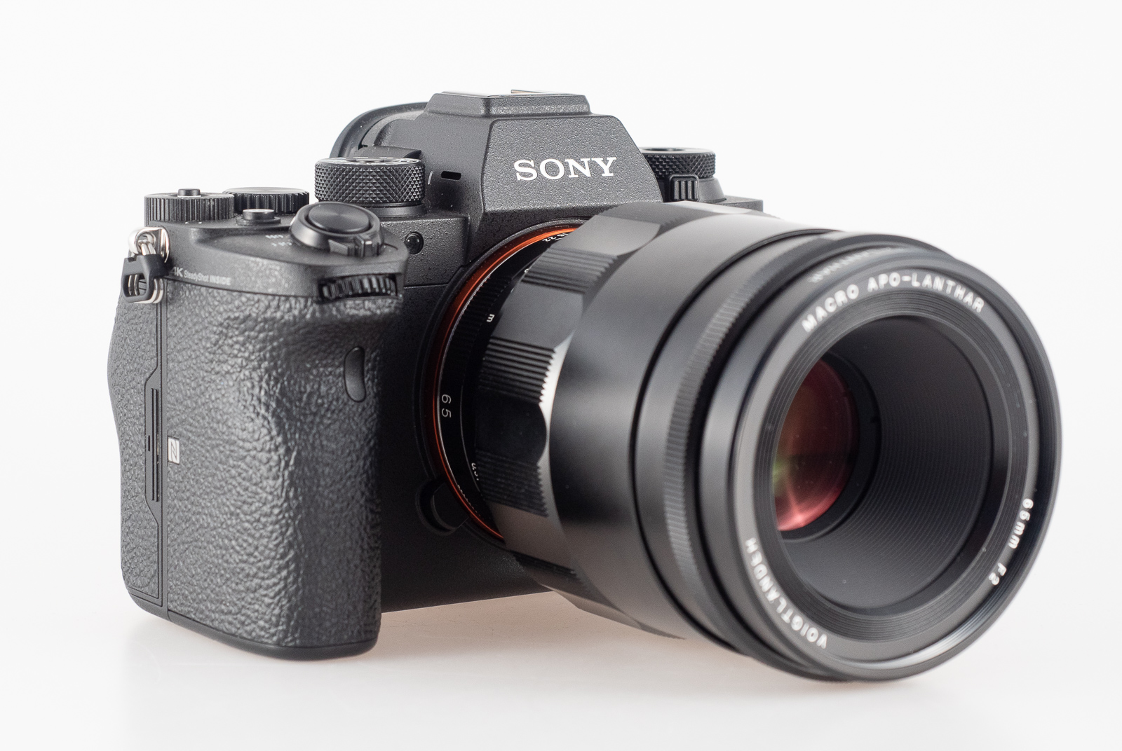

Obiektyw Voigtlander Apo-Lanthar 65 mm f/2 Aspherical 1:2 Macro wykorzystywany w testach rozdzielczości udostępniła firma FoxFoto:
