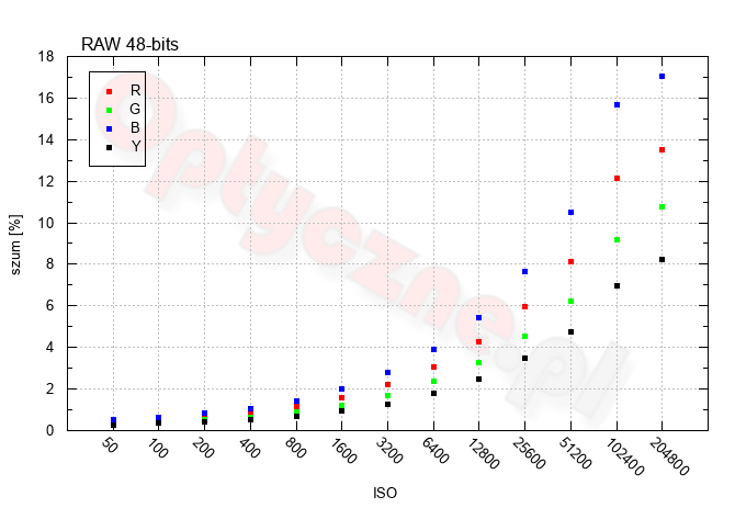

Tradycyjnie prezentujemy również wykres przedstawiający pomiary przeprowadzone na RAW-ach przekonwertowanych do 48-bitowych TIFF-ów.
Canon EOS R6 - Szumy i jakość obrazu w RAW

Jak wspominaliśmy już wcześniej, EOS R6 zapisuje RAW-y w postaci 14-bitowej. Taka wartość odpowiada maksymalnemu poziomowi zliczeń równemu 16384. Standardowo zdjęcia w tym teście wykonujemy zarówno w formacie JPEG jak i RAW. Te pierwsze prezentujemy w postaci, w jakiej zostały zapisane przez aparat. Surowe pliki natomiast wywołujemy programem dcraw do postaci czarno-białej bez interpolacji. Uzyskane w ten sposób pliki TIFF konwertujemy do formatu GIF, dobierając zakres w taki sposób, aby najlepiej zobrazować generujący się na matrycy szum. W R6 mamy podobną sytuację jak np. w modelu R5, bowiem przy czułościach od ISO 50 do 200 mamy do czynienia z biasem na poziomie ok. 512, podczas gdy dla pozostałych wynosi on około 2048. W związku z tym w poniższych przykładach dla trzech najniższych czułości ograniczyliśmy sygnał do przedziału 383–639, a dla pozostałych 1023–3072. Identyczne zakresy zostały również odłożone na poziomej osi odpowiednich histogramów. Maksymalne wartości na osi pionowej wynoszą dla wszystkich czułości 100 000 zliczeń.

Kształt histogramów przypomina rozkład Poissona aż do ISO 25600. Do tej wartości wygląd darków także nie daje powodów do narzekań. Dopiero przy wyższych nastawach widać jasniejsze krawędzie, głównie górną. Odchylenie standardowe w żadnym przypadku nie przekracza średniej wartość sygnału. W tej kategorii, EOS R6 wypada naszym zdaniem korzystnie.
