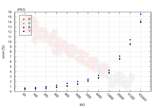

Tradycyjnie, na początku tego rozdziału prezentujemy wyniki pomiaru poziomu szumu na zdjęciach tablicy Kodaka Q-14, zapisanych w formacie JPEG. Na wykresie do ISO 1600 nie zauważamy większych załamań, widać natomiast, że od ISO 3200 wartości szumu dla poszczególnych składowych zbliżają się do siebie, zamiast oddalać. Z pewnością zachodzi zatem jakaś redukcja zakłóceń, choć nie jest ona drastyczna.
