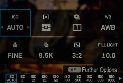

Szybkość obsługi znacząco poprawa menu QS, gdzie zgromadzono najczęściej modyfikowane opcje.

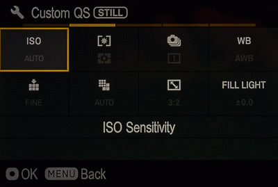

Wygląd tego menu możemy w szerokim zakresie modyfikować. Za przykład niech posłuży poniższa animacja prezentująca dostępną listę opcji dla jednego z kafelków.

Konfigurując czułość możemy zdefiniować graniczą prędkość migawki. Ciekawą opcją jest używanie rozszerzonych niskich czułości, aż do wartości ISO 6. Należy w tym momencie zaznaczyć, że nie są to parametry matrycy, a specjalna obróbka danych pozyskanych w wielokrotnej ekspozycji. Skutkuje to ograniczeniem w dostępie do minimalnego czasu migawki oraz powoduje opóźnienia w obsłudze aparatu a tym samym brak możliwości zapisu zdjęć w serii. Zachowanie to podsumowuje poniższa tabela:
ISO Najkrótszy czas migawki Opóźnienie zapisu
6 1/500s 17s
12 1/1000s 8s
25 1/2000s 4s
50 1/4000s 2s

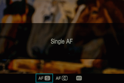

Autofokus
Aparat Sigma fp L jest wyposażony w czujnik hybrydowy, wykorzystujący sensory fazowe wbudowane w matrycę, jak również analizę kontrastu.
W testowanym aparacie ostrość ustawić możemy w następujących trybach:
  • pojedynczy (AF-S),
  • ciągły (AF-C),
  • manualny (MF),
  • pojedynczy i ciągły z możliwością doostrzenia manualnego (AF+MF),
  • ciągły ze śledzeniem,
  • wstępne ustawienie MF (PreMF).
