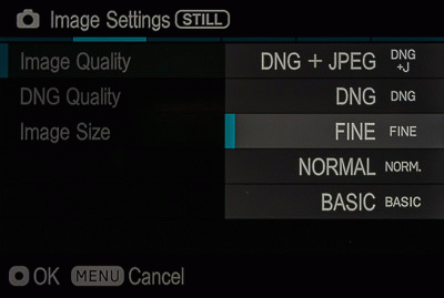

Obrazy JPEG mogą być zapisywane w następujących rozmiarach zdjęć (dla proporcji 3:2): 9.5K (9520x6328), 6.2K (6240x4144), 4.8K (4768x3168), UHD (3840x2552) oraz FHD (1920x1280).
Sigma fp L - Jakość obrazu JPEG
