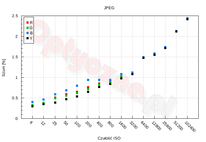

Na początku tego rozdziału tradycyjnie prezentujemy wykres pokazujący wyniki pomiaru szumu zarejestrowanego na zdjęciach JPEG.
Sigma fp L - Szumy i jakość obrazu RAW
Widzimy nierównomierność w obróbce obrazu. Pamiętajmy, że czułości niższe od ISO 100 są tworzone w procesie wielokrotnej ekspozycji. Maksymalny poziom szumu osiąga ledwie 2.5% nawet dla najwyższej nieskalibrowanej czułości. Warto przypomnieć, że w menu aparatu nie można wyłączyć opcji odszumiania obrazu dla wysokich czułości.

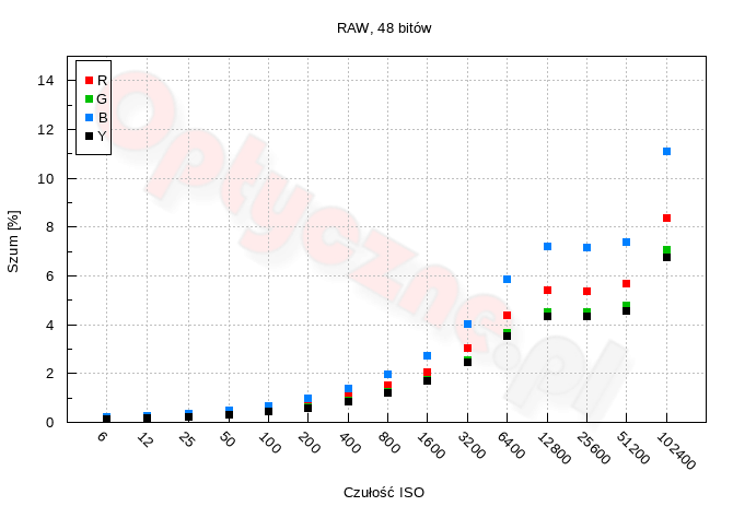

Tradycyjnie na koniec części dotyczącej szumu na surowych plikach prezentujemy również wykres przedstawiający pomiary przeprowadzone na RAW-ach przekonwertowanych do 48-bitowych TIFF-ów.
