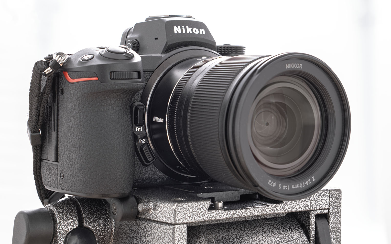

Jeśli chodzi o elementy sterujące, to większość podstawowych nastaw bez problemu zmienimy korzystając z dwóch kółek sterujących, czy wygodnie umieszczonego przycisku ISO. Nieco gorzej jest z szybkim dostępem do ustawień balansu bieli – do wyboru mamy albo menu podręczne albo przypisanie tej funkcji do jednego z przycisków programowalnych umieszczonych na przedniej ściance. Do korzystania z tych ostatnich trzeba się przyzwyczaić, z początku nie jest to intuicyjne. Pochwalić należy też łatwo wyczuwalny i rozsądnie umieszczony przycisk uruchamiania nagrywania.

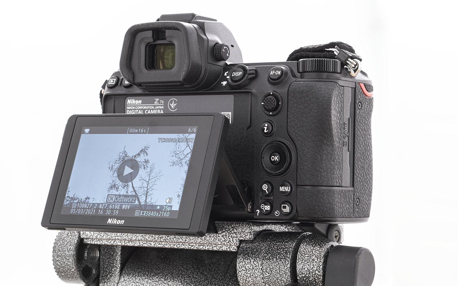

Także ekran w Z7 II jest identyczny jak w poprzedniku i obu generacjach modelu Z6 (w Z5 zdecydowano się na wyświetlacz o niższej rozdzielczości). Ma on przekątną 3.2 cala i przy proporcjach boków 3:2 oferuje rozdzielczość 2.1 mln punktów (ok. 1024×684 pikseli). Ekran można odchylić do góry lub do dołu, nie jest jednak w pełni rozkładany, więc przy pracy na gimbalu możemy mieć trudności ze spoglądaniem nań przy określonych konfiguracjach pracy. Wyświetlacz jest w pełni dotykowy, do jego pracy w tym względzie nie mamy zastrzeżeń – wskazywanie punktu, na który aparat ma ustawić ostrość, świetnie się sprawdzało podczas nagrań.
Mamy natomiast jedno zastrzeżenie do płynności. Przy filmowaniu w 4K w 50 kl/s obraz zarówno na wizjerze, jak i na ekranie wydawał się być odświeżany z mniejszą prędkością. Jeszcze gorzej było przy odtwarzaniu filmów 4K w 50 kl/s, które na aparacie najzwyczajniej w świecie się… przycinały. Ponieważ zjawisko to występowało zarówno w wizjerze jak i na monitorze, a znikało po włożeniu karty z materiałem do komputera, pozostaje nam za nie obwinić procesor lub jego oprogramowanie, które z jakiegoś powodu radzi sobie z kodowaniem filmów w 4K w 50 kl/s, ale z ich dekodowaniem już niekoniecznie. Na osłodę pozostaje fakt, że w praktycznych zastosowaniach nie był to zbyt duży czy dokuczliwy problem.
