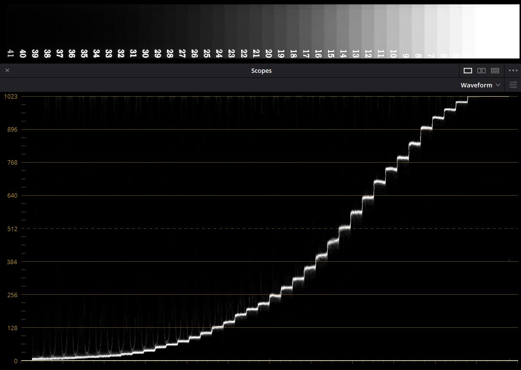

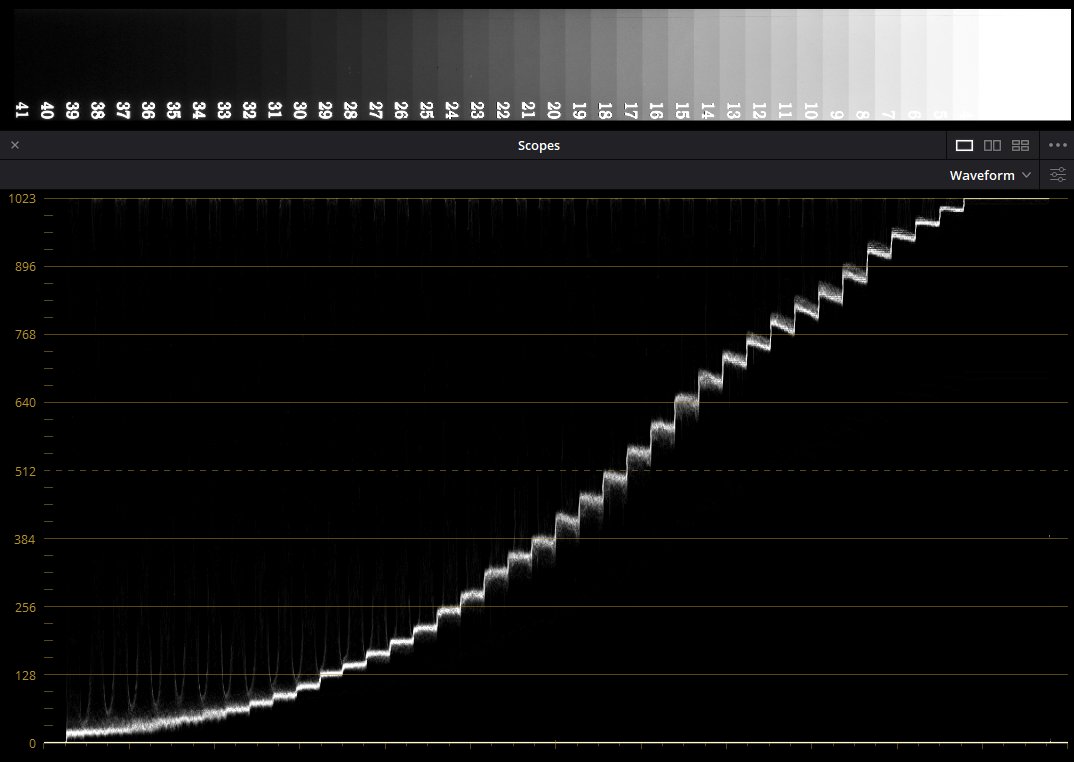

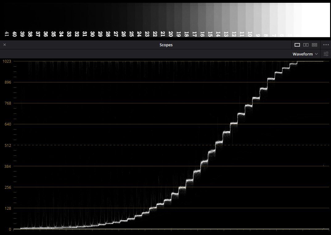

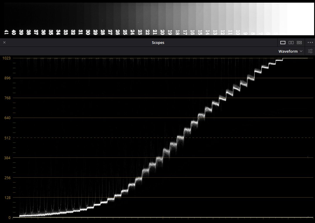

Spójrzmy teraz na liczbowe wartości opisujące zakres tonalny, otrzymane po nagraniu tablicy Stouffer T4110 na poszczególnych profilach obrazu i kombinacjach nastaw. Stopklatki z tak nagranych ujęć zostały przeanalizowane z użyciem programu Imatest, co pozwoliło uzyskać wspomniane liczbowe wartości. Ponieważ Imatest nie zawsze generuje wyniki dla wszystkich możliwych stosunków sygnału do szumu, przedstawiamy wartość dla najostrzejszego kryterium (stosunek sygnału do szumu 10:1 opisany jako „WYSOKA JAKOŚĆ”) oraz dla najniższego (wartość „Total” podawana przez Imatest, zazwyczaj nieco przekraczająca tę dla stosunku sygnału do szumu 1:1, w tabeli wartość ta została podpisana „NAJNIŻSZA JAKOŚĆ”).
Oprócz tego, w prezentującej te wyniki poniższej tabeli, załączamy także wykresy waveform monitor z programu DaVinci Resolve, prezentujące, jakie wartości przyjmują poszczególne pola tablicy zależnie od użytego profilu obrazu. Tablica była nagrywana tak, by prześwietlić pierwsze jedno lub dwa pola.
Na początku warto odnotować, że wyniki nie różnią się bardzo od siebie, tak jak i same profile, nawet wspomagane dodatkowymi funkcjami, różnią się mniej niż profil zwykły i logarytmiczny. Jeśli chodzi o uzyskane wartości, to te dla kryterium najwyższej jakości obrazu są całkiem dobre i w większości przekraczają 9 EV. Rozczarowują natomiast nieco wyniki dla kryterium najniższej jakości obrazu, nie przekraczające 11.6 EV.
Taki stan rzeczy wynika z charakteru profili obrazu w testowanym aparacie – wszystkie one są „nielogartymiczne” i jako takie mają mniejszą rozbieżność między obydwoma mierzonymi przez nas wartościami liczbowymi. Z kolei dla profilu logarytmicznego rozbieżności są zazwyczaj duże. Oznacza to, że zaoferuje nam on lepszą dynamikę, ale kosztem poziomu szumów. I tak jest w praktyce. W Nikonie Z7 II szumy w cieniach raczej nie będą problemem (a przynajmniej nie na niższych czułościach), ale w zamian musimy pogodzić się z nieco gorszą rozpiętością.
