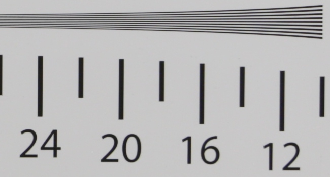

Na zakończenie tej części testu tradycyjnie prezentujemy wycinki zdjęć naszej tablicy do testowania rozdzielczości pobrane z plików JPEG.
Canon 5D MkIII, JPEG, 17 mm, f/4.0
Tamron 17-35 mm f/2.8-4 Di OSD - Rozdzielczość obrazu
Canon 5D MkIII, JPEG, 35 mm, f/4.0
