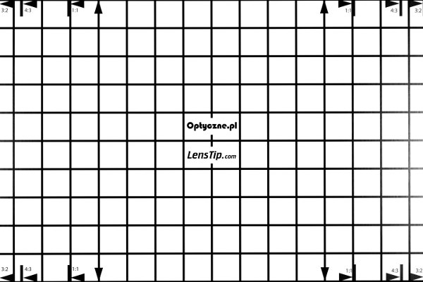

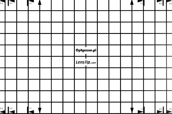

Należy oczekiwać, że obiektyw makro o ogniskowej 150 mm nie będzie miał żadnych zauważalnych problemów z dystorsją. Irix nie zawodzi w tym aspekcie i problemów faktycznie nie ma. Na mniejszej matrycy Canona 50D uzyskany przez nas wynik to +0.05%. Na pełnej klatce wada ta wzrasta do wartości +0.13%. Oba wyniki są w granicach błędów pomiarowych zgodne z rezultatem zerowym.
Warto nadmienić, że prawie dokładnie takie same rezultaty (+0.06% i +0.08%) prezentowała Sigma 150 mm f/2.8 APO EX DG OS HSM Macro.
Canon 50D, 150 mm
Irix 150 mm f/2.8 MACRO 1:1 Dragonfly - Dystorsja
Canon 5D MkIII, 150 mm
