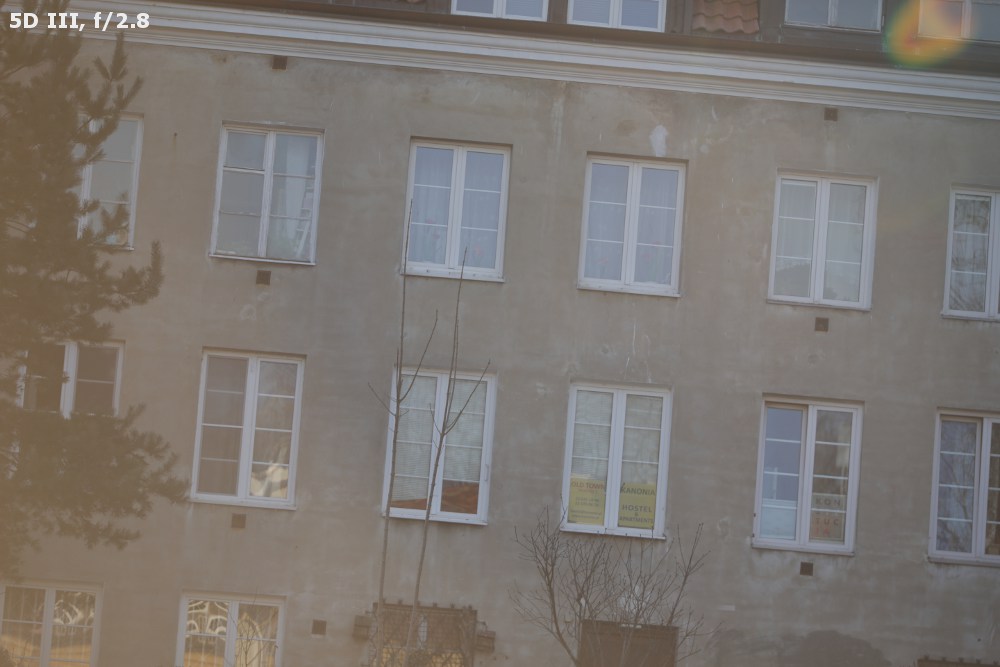

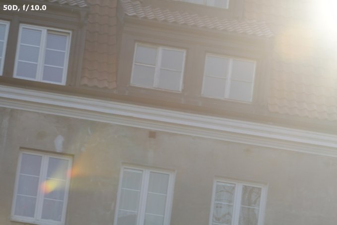

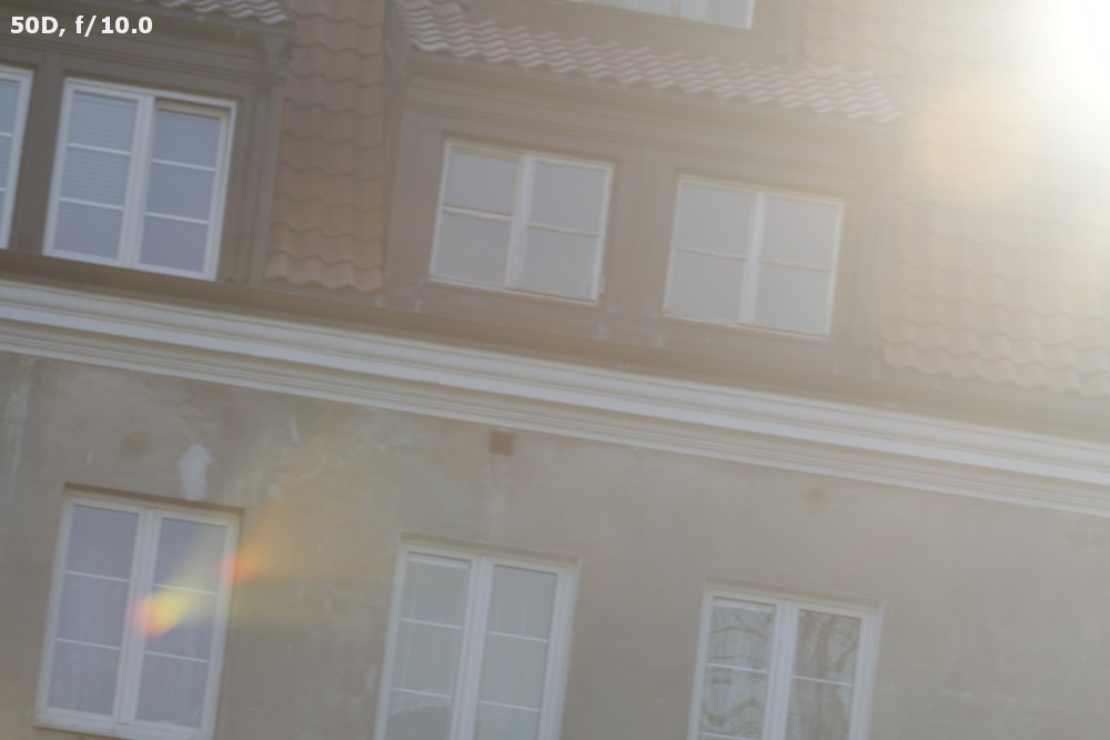

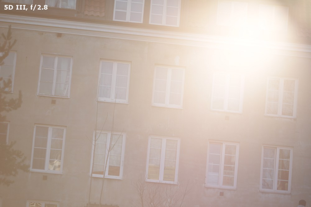

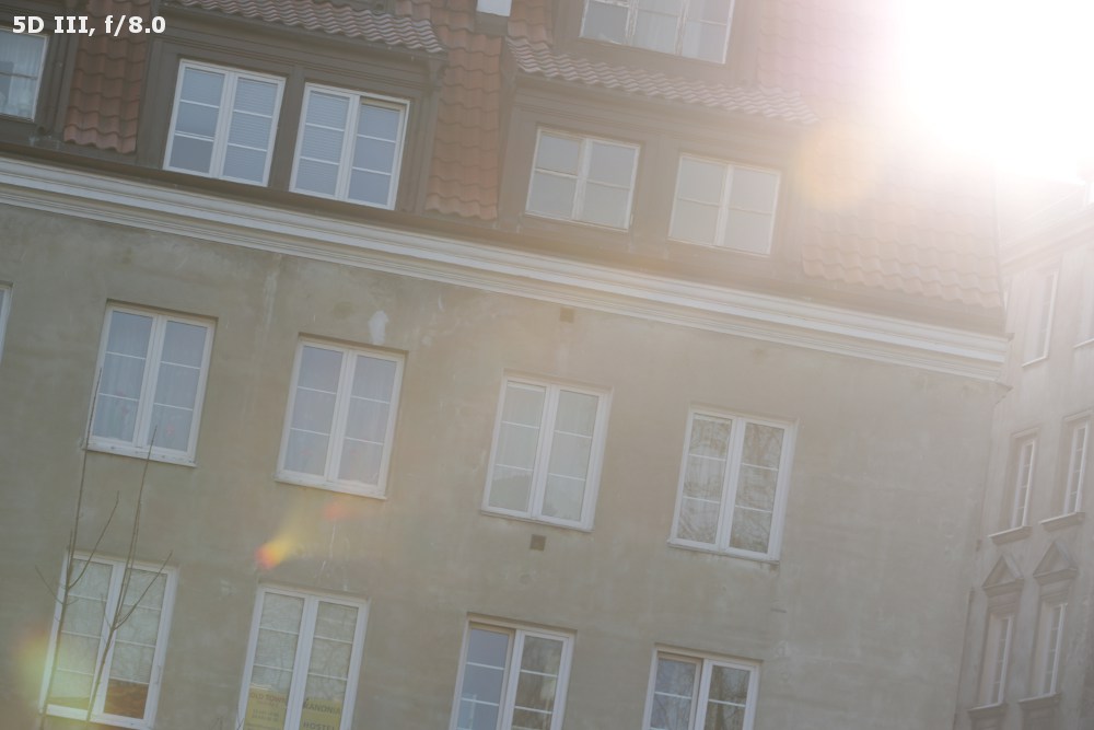

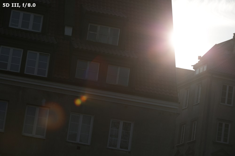

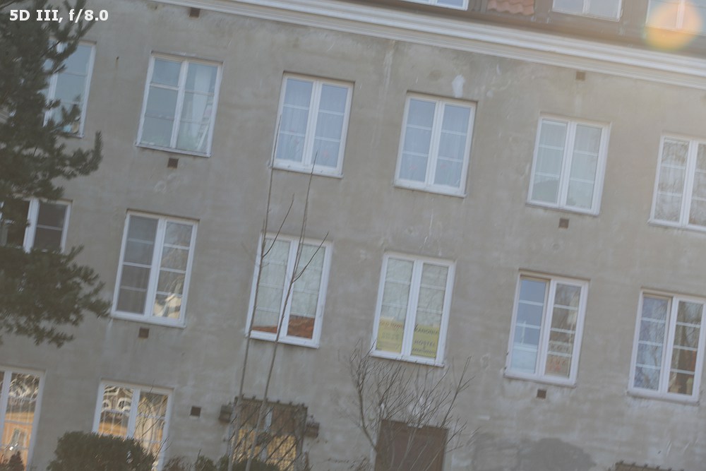

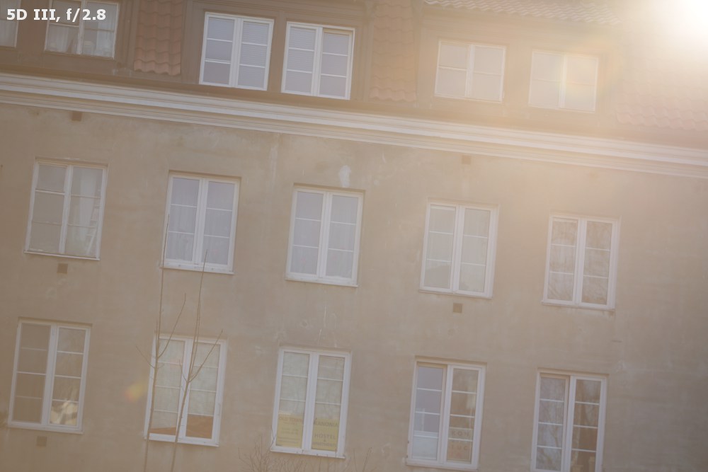

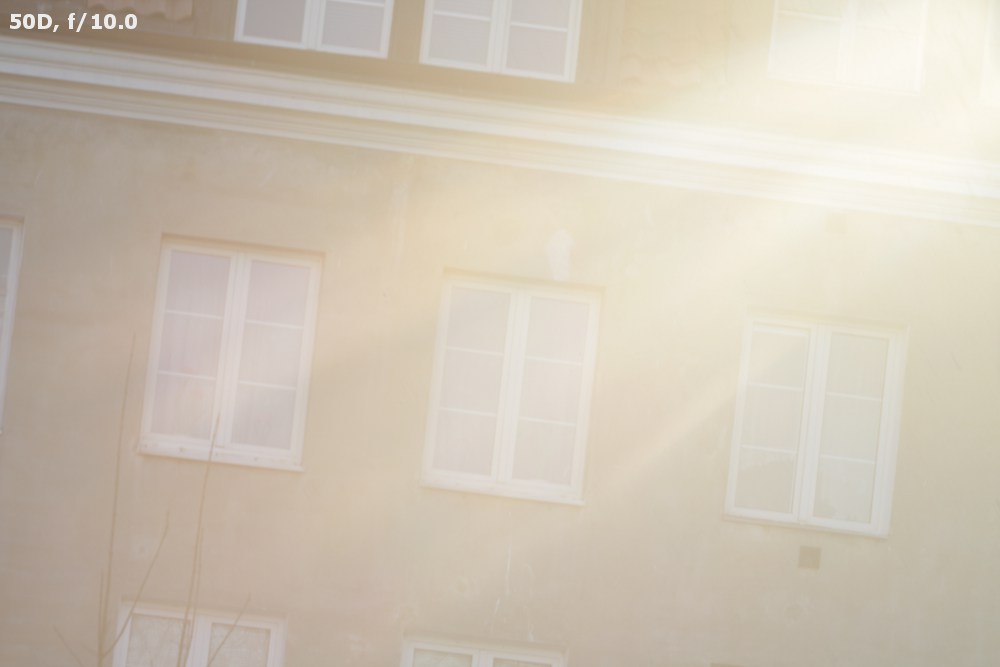

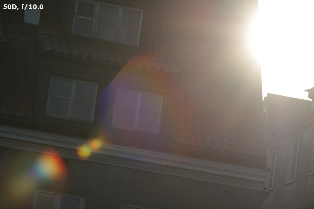

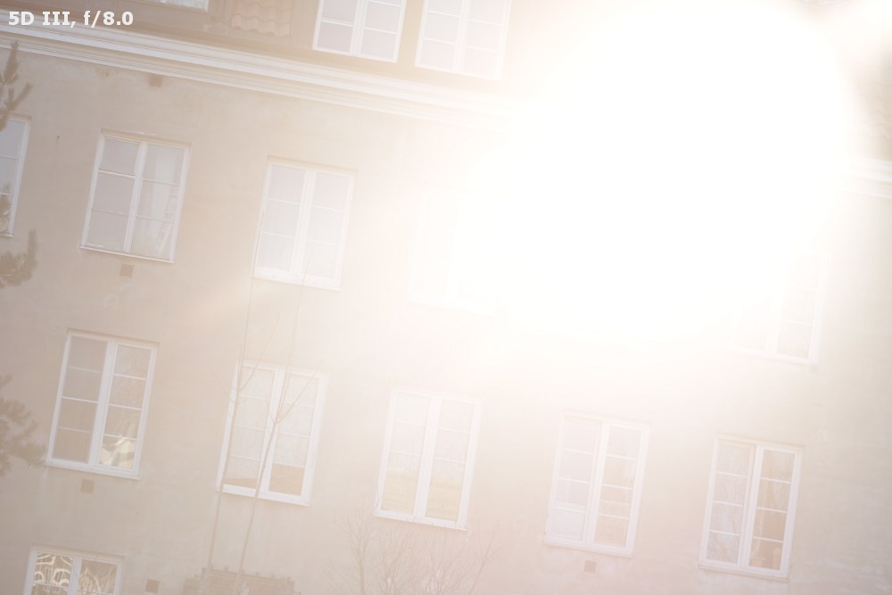

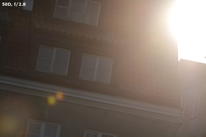

9. Odblaski
Można znaleźć w sieci testy, które chwalą Irixa za pracę pod ostre światło i twierdzą, że obiektyw nie daje flar. Zastanawiam się czasami, czy Ci testerzy testują to samo szkło co ja…
W naszych rękach Irix 150 mm f/2.8 MACRO 1:1 pokazywał takie kwiatki jak na poniżej zaprezentowanych ujęciach. Flary widać niezależnie od użytej przysłony i korpusu oraz niezależnie od tego, czy słońce jest w kadrze, czy poza nim. W tej drugiej sytuacji można uzyskać prawie całkowite zalanie odblaskami obrazu, tak że robi się on kompletnie bezużyteczny.
To zdecydowanie nie są wyniki, jakich oczekujemy od dobrej klasy obiektywu. Tym bardziej, że Irix miał tutaj prostsze zadanie mając mniej elementów optycznych od konkurentów, a przez to mniej granic powietrze-szkło do pokrycia dobrej klasy powłokami.
