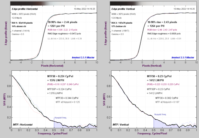

Spójrzmy na przebiegi funkcji MTF dla składowych poziomej i pionowej dla przykładowego pliku RAW z aparatu głównego. Dzięki temu będziemy mogli sprawdzić, czy surowe pliki są wyostrzane.
Oppo Find X5 Pro - Optyka
Przebiegi funkcji MTF oraz profilu na granicy czerni i bieli pokazują, że nie mamy do czynienia z wyostrzaniem plików DNG, co jest pozytywną informacją. Całkiem wysokie odpowiedzi w częstości Nyquista sugerują, że zastosowano osłabiony filtr antyaliasingowy lub w ogóle z niego zrezygnowano.
