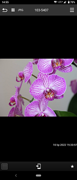

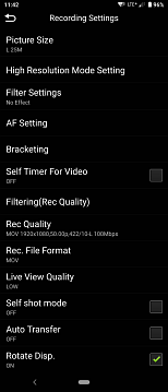

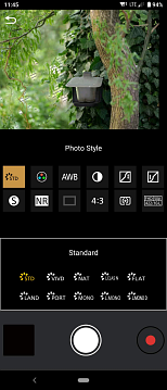

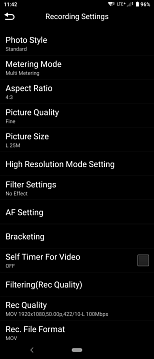

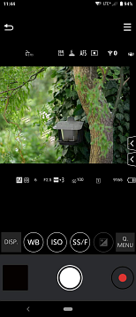

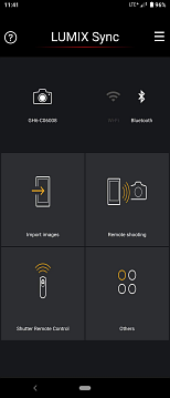

Panasonic GH6 wyposażony został oczywiście w moduły Wi-Fi (bez NFC) oraz Bluetooth. Pozwalają one na bezprzewodową komunikację bezlusterkowca z urządzeniami takimi jak smartfon czy tablet za pomocą aplikacji mobilnej Lumix Sync, dostępnej na platformę Android oraz iOS. Aplikacja pozwala na geotagowanie zdjęć (przy obecności w urządzeniu mobilnym modułu GPS), przesyłanie obrazów do pamięci urządzenia oraz, przede wszystkim, zdalną obsługę aparatu. Mamy możliwość wykonywania zdjęć, a także nagrywania filmów. W obu tych przypadkach możliwe jest sterowanie z poziomu aplikacji wszystkimi parametrami ekspozycji, regulowanie jakości i formatu zdjęć i filmów, wybieranie punktu ostrości oraz wiele innych ustawień.Istnieje także opcja przeglądania zdjęć i filmów na ekranie urządzenia mobilnego, przy czym mamy możliwość oglądania obrazów zarejestrowanych na konkretnej karcie z dwóch umieszczonych w aparacie. Kopiowanie zdjęć obejmuje zarówno JPEG-i, jak i RAW-y. Nie wiedzieć czemu, nie ma możliwości przesyłania filmów.
Generalnie, do działania aplikacji nie mamy większych zastrzeżeń. Nawiązanie połączenia zaczynamy od sparowania urządzenia mobilnego z aparatem przez Bluetooth, które zapewnia stałą łączność przy aktywnej aplikacji w smartfonie. To zajęło nam niecałą minutę, a przy kolejnych włączeniach odbywa się szybko i automatycznie. Uruchomienie połączenia Wi-Fi i opcji zdalnego wyzwalania ok. 20 sekund. Całkiem szybko odbywa się także kopiowanie zdjęć – transfer jednego JPEG-a w pełnej rozdzielczości zabiera ok. 3–4 sekundy.
Łączność przebiega stabilnie i nie zauważyliśmy problemów w tej kwestii. Reakcja aparatu na dotknięcie ekranowego przycisku migawki jest odpowiednio szybka. Gdy użyjemy smartfona jako pilota zdalnego sterowania przez Bluetooth, wyzwalanie następuje praktycznie bezzwłocznie, możliwe jest także zablokowanie ekspozycji, przydatne przy długich naświetlaniach (tryb B).
Aplikacja umożliwia zmianę parametrów ekspozycji, WB, a także wielu innych ustawień, m.in. stylu zdjęć, pomiaru światła, rozdzielczości, formatu i proporcji zdjęć, czy filtrów cyfrowych. Jej możliwości są spore, dzięki czemu robi ona dobre wrażenie.
Funkcjonalność modułu Wi-Fi testowaliśmy korzystając ze smartfona Sony Xperia 10 Plus, udostępnionego przez firmę Sony.

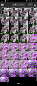

Skuteczność ciągłego AF sprawdziliśmy fotografując w serii 8 kl/s rowerzystę. Wykorzystaliśmy do tego obiektyw 1.7/25–50 ustawiony na maksymalnej ogniskowej. Spójrzmy najpierw na animacje złożone ze zdjęć:
Tryb pola: pełnoobszarowy + wykrywanie twarzy/człowieka/oka:
U1 – ustawienie uniwersalne
Generalnie GH6 wypadł w tym teście całkiem nieźle – ogólna skuteczność wyniosła 77% dla U1 oraz 84% dla U4. Z drugiej strony widać, że były momenty, kiedy aparat zupełnie się pogubił i ustawiał ostrość na tle. Przez większość czasu radził sobie jednak poprawnie. O ile do samych wyników w procentach nie mamy w zasadzie zastrzeżeń, tak do osiąganego klatkażu i owszem. 8 kl/s to w żadnych razie nie jest imponujący wynik, zwłaszcza gdy jego konkurent OM-1 „rozpędza” się nawet do 50 kl/s z AF. Zastanawia nas też, skąd wynika to ograniczenie, skoro podczas filmowania w 5.8K dysponujemy ciągłym autofokusem. Przy proporcjach 4:3 wykorzystywana jest cała powierzchnia matrycy, a zatem film ma prawie taką samą rozdzielczość, jak fotografie.
