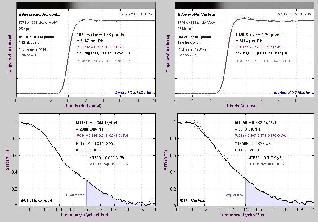

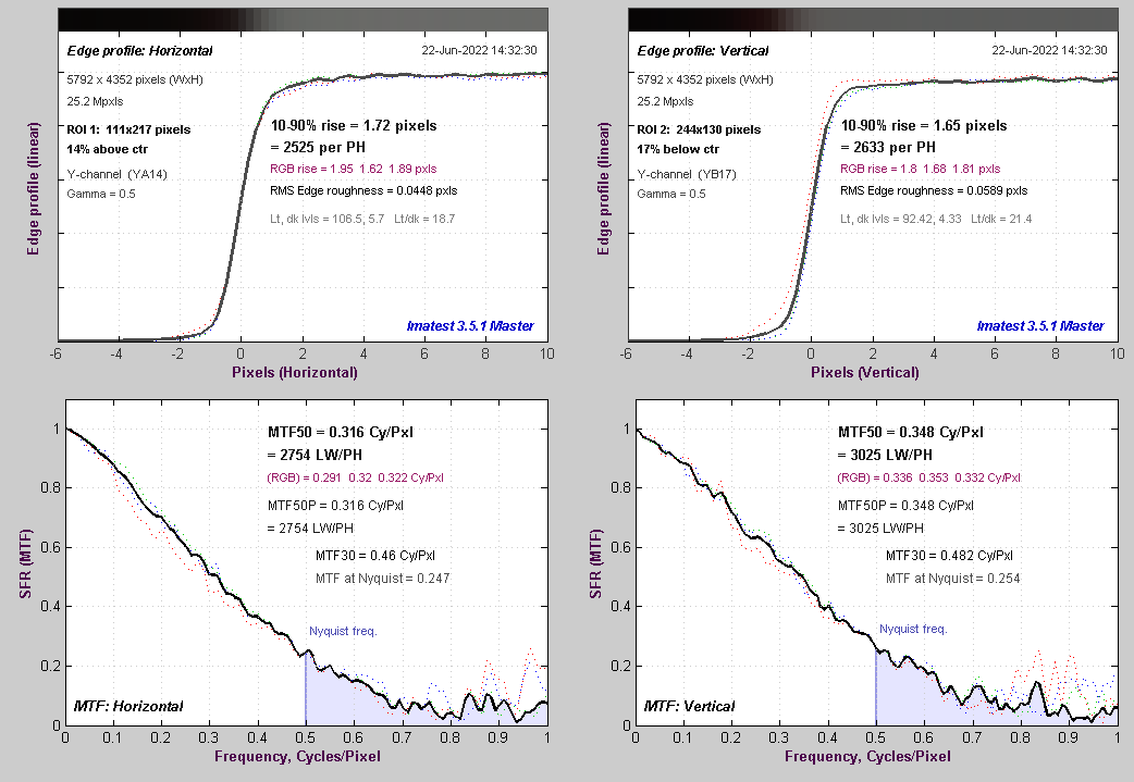

Rozdzielczość matrycy wyznaczamy w oparciu o funkcję MTF50, a pomiarów dokonujemy standardowo na niewyostrzonych plikach RAW, które uprzednio konwertujemy do formatu TIFF przy pomocy programu dcraw. Aby uciec od aberracji optycznych, mierzymy wartości MTF50 tylko dla zakresu przysłon f/4.0–f/16, w którym głównym czynnikiem ograniczającym osiągi obiektywu jest dyfrakcja. Warto również przypomnieć, że na każdej przysłonie wykonujemy od kilkunastu do kilkudziesięciu zdjęć (zarówno z autofokusem, jak i z ręcznym ustawianiem ostrości), po czym wybieramy najlepsze. Test zdolności rozdzielczej matrycy GH6 przeprowadziliśmy z wykorzystaniem trzech obiektywów: Panasonic Leica DG Vario-Summilux 25–50 mm f/1.7 ASPH, Sigma C 30 mm f/1.4 DC DN oraz Voigtlander Nokton 25 mm f/0.95. Najwyższe uzyskane przez nas wyniki prezentujemy na poniższym wykresie.
GH6 góruje zauważalnie nad OM-1 (przynajmniej dla f/4) co oczywiście nie dziwi, ze względu na wyższą rozdzielczość sensora w Lumiksie. Jak widać, 25-procentowa przewaga liczby pikseli względem OM-1 przekłada się na niespełna 8% wyższy wynik zdolności rozdzielczej (dla f/4). Znacznie niżej od GH6 plasuje się X-T4, należy jednak pamiętać, że aparat Fujifilm ma wyraźnie mniej upakowany sensor. Stąd duża różnica na wykresie, gdzie w osi pionowej mamy jednostki lpmm. Gdy wyniki wyrazimy w LW/PH, przewaga GH6 znacząco topnieje.

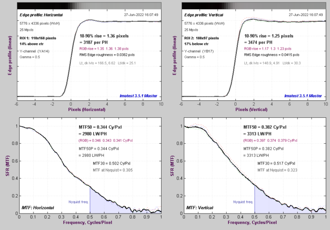

Zobaczmy jeszcze, jak przedstawia się kwestia filtra antyaliasingowego w testowanym Lumiksie.

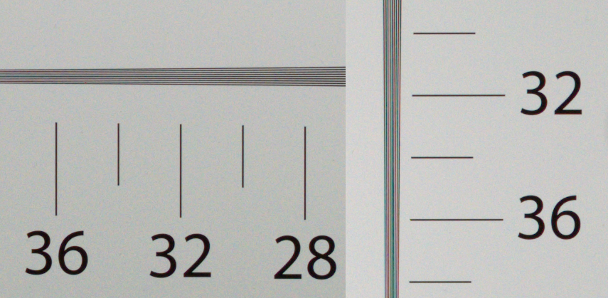

Dość wysokie wartości częstości Nyquista świadczą o tym, że w tym sensorze z filtra zrezygnowano. Ponieważ takie rozwiązanie wiąże się z większym ryzykiem pojawienia się efektu mory, zobaczmy wycinek zdjęcia tablicy testowej i sprawdźmy, czy jest on widoczny.
