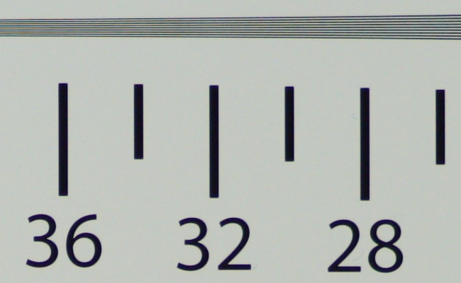

A7R II, JPEG, f/1.4

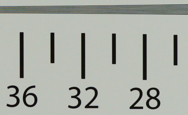

A7R II, JPEG, f/2.8
