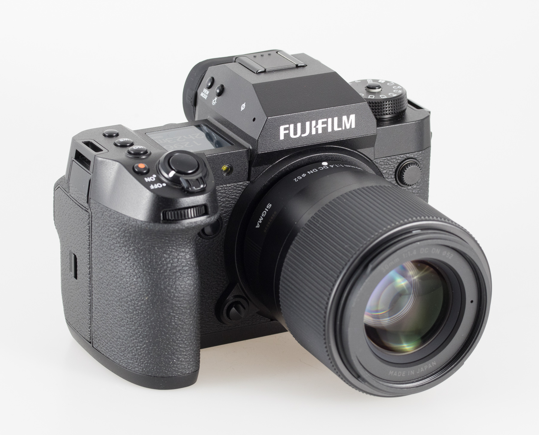

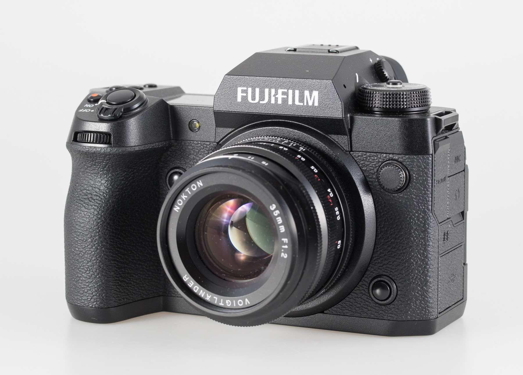

Budowa, jakość wykonania i funkcjonalność
Stylizacyjnie, X-H2, podobnie jak X-H2S (a także poprzednik), nie są typowymi dla Fujifilm produktami stworzonymi w estetyce retro. Pod względem jakości, nowy korpus robi świetne wrażenie – spora, magnezowa i uszczelniona obudowa wygląda bardzo solidnie, a pokrywająca uchwyt gumowa wyściółka ma odpowiednią przyczepność.
W aparacie mamy dwa gniazda kart pamięci: CFexpress typu B oraz SD (UHS-II). Akumulator – taki sam jak w X-T4 – pozwala na wykonanie blisko 900 zdjęć.
Zestaw elementów sterujących obejmuje dwa pokrętła nastawcze, dżojstik o wygodnej główce oraz wybierak wielokierunkowy. Większość przycisków aparatu można przemapować, a lista dostępnych opcji jest naprawdę obszerna.
X-H2 posiada w pełni ruchomy, 3-calowy wyświetlacz zapewniający bardzo dobrą jakość podglądu obrazu. Posiada on również dotykową obsługę, pozwalającą na ustawianie ostrości lub wybór punktu AF po dotknięciu ekranu w wybranym miejscu. Można to też połączyć z automatycznym wyzwalaniem migawki. Nad ekranem mamy świetny, OLED-owy wizjer o wysokiej rozdzielczości (5.76 miliona punktów), dużym powiększeniu (0.8x) i odświeżaniu nawet do 240 kl/s.
Test trybu wideo dostępny jest tutaj.
Użytkowanie i ergonomia
W ofercie producenta dostępny jest opcjonalny, dodatkowy uchwyt do zdjęć pionowych, choć już podstawowa rękojeść jest na tyle duża i dobrze wyprofilowana, że pozwala wygodnie uchwycić aparat.
Szybkość aparatu robi bardzo dobre wrażenie. Przy ciągłym autofokusie możemy fotografować z migawką mechaniczną z szybkością do 15 kl/s. Elektroniczna nie jest niestety wolna od efektu rolling shutter, bowiem w przeciwieństwie do „bliźniaczego” X-H2S, sensor w testowanym aparacie nie ma w swojej strukturze warstwy szybkiej pamięci DRAM.
Autofokus oferuje duże pokrycie polami ostrości oraz skuteczne algorytmy detekcji wielu obiektów (w tym ludzi, zwierząt i pojazdów), które ułatwiają śledzenie ostrości. Na szybkość i celność AF także nie można narzekać.
