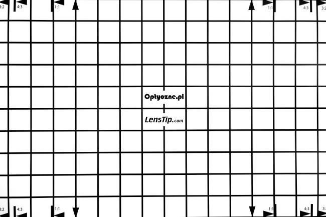

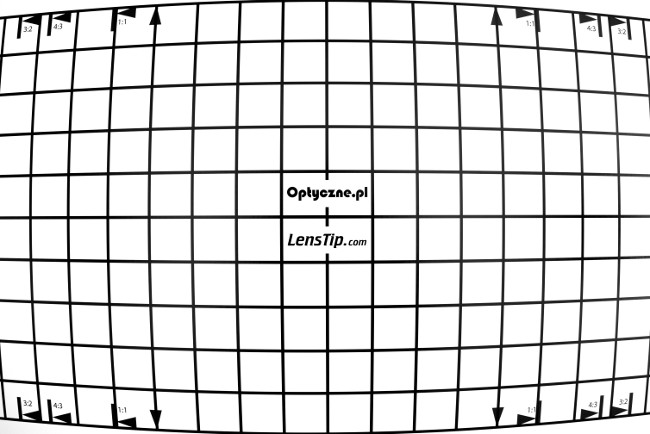

Firma Fujifilm różnie podchodzi do korygowania dystorsji. Czasami próbuje walczyć z nią za pomocą optyki, czasami zupełnie odpuszcza sobie jej klasyczne korygowanie i walkę z nią pozostawia oprogramowaniu aparatu. To drugie podejście byłoby zrozumiałe, gdybyśmy mieli do czynienia z małym naleśnikiem. Tam zawsze są jakieś kompromisy i odpuszczenie sobie korygowania dystorsji, a przez to skupienie się na lepszym skorygowaniu innych wad optycznych, jest dobrym pomysłem. Fujinon XF 2.8/16 nie jest jednak naleśnikiem więc myślałem, że optycy spróbują choć trochę skorygować dystorsję prawidłowym układem optycznym. Nie spróbowali…
Efekt jaki jest, każdy widzi. A w zasadzie każdy, kto spróbuje wywołać RAW-a niezależnym oprogramowaniem. Zobaczy wtedy monstrualną dystorsję beczkową o wartości −7.73%. Gdy będziemy pracować na JPEG-ach, albo wywołamy RAW-y oprogramowaniem producenta, dostaniemy pięknie skorygowany obrazek, na którym ujrzymy śladową dystorsję poduszkową o wartości +0.29%.
Nie musimy chyba po raz kolejny dodawać, że operacja korygowania tak dużej dystorsji wiąże się z mocnym przycinaniem obrazu, a potem „pompowaniem” pikseli, żeby wrócić z rozdzielczością do poziomu 24 Mpix.
Fujifilm X-T2, JPEG
Fujifilm Fujinon XF 16 mm f/2.8 R WR - Dystorsja
Fujifilm X-T2, RAW
