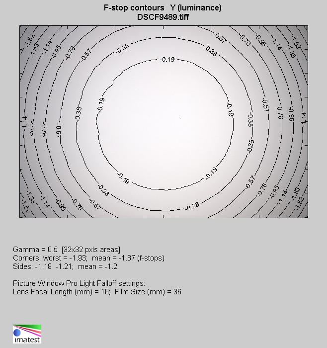

W przypadku plików RAW, na maksymalnym otworze względnym, musimy poradzić sobie z winietowaniem na dużym poziomie wynoszącym 48% (−1.87 EV). Na przysłonie f/4.0 spada ono do 30% (−1.04 EV), a na f/5.6 do 20% (−0.64 EV). Dalsze przymykanie przysłony ma już bardzo symboliczny wpływ na omawianą wadę, bo na f/8.0 i f/11.0 sięga ona odpowiednio 19% (−0.60 EV) i 18% (−0.58 EV).
Fujifilm X-T2, RAW, f/2.8
Fujifilm Fujinon XF 16 mm f/2.8 R WR - Winietowanie
